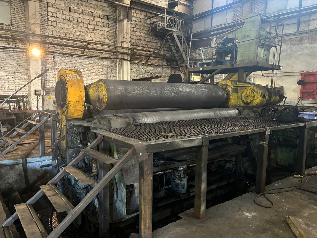

Технология вальцовки обечаек основана на пластической деформации листового металла под давлением вращающихся валков. Лист пропускается через трех- или четырехвалковые станы, где шаг за шагом изгибается до заданного радиуса и замыкается в кольцо. В зависимости от толщины металла и размеров обечайки применяется холодная или горячая вальцовка.
Важно обеспечить точную настройку расстояния между валками, скорости прокатки и прижимного усилия, чтобы получить равномерный изгиб без заломов и волн. Контроль параметров процесса позволяет выдерживать заданный диаметр, овальность, прямолинейность кромок и подготовить заготовку к последующей сварке и сборке.
  • Холодная вальцовка — используется для листов небольшой и средней толщины, обеспечивает высокую точность геометрии.
  • Горячая вальцовка — применяется для толстостенных обечаек и крупных диаметров, облегчая деформацию материала.
  • Использование трех- и четырехвалковых станов для обработки различных типоразмеров и конфигураций.
