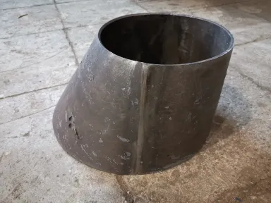

Для сложных переходных конусов (эксцентричных) используется триангуляция (разбивка на треугольники), где шаг разбивки зависит от допуска на плавность перехода (обычно не более 5° на сектор).
