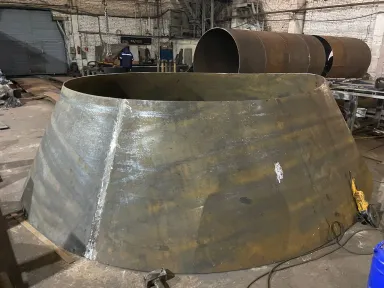

Наша компания занимается изготовлением металлических конусов и конусных переходов на заказ, в том числе концентрических и эксцентрических усечённых конусов. Работаем по чертежам заказчика или разрабатываем сами при необходимости от одного изделия.
Что именно мы изготавливаем:
  • Концентрические усечённые конусы — оси большого и малого торца совпадают; применяются как плавные переходы в трубопроводах, диффузорах, теплообменниках и днищах резервуаров
  • Эксцентрические усечённые конусы — оси торцов смещены, одна образующая остаётся прямой; используются в горизонтальных трубопроводах и системах, где важно уменьшить риск застоя среды.
  • Остроконечные конусы, а также нестандартные конические обечайки и переходы, включая переходы круглого сечения в прямоугольное
Этап производство усеченных конусов
В составе операции полного цикла:
  • Проработка чертежа или ТЗ, подготовка спецификации с допусками, контролем и сроками.
  • Раскрой листового металла.
  • Гибка и вальцовка конусов на трёх- и четырёхвалковых станках.
  • Сварка и, при необходимости, механическая обработка.
  • Сборка, маркировка, упаковка и подготовка к отгрузке.

Технология производства
Металлический усечённый конус обычно делают из листа: рассчитывают плоскую развёртку в форме кольцевого сектора, вырезают её, придают коническую форму вальцовкой или гибкой и соединяют продольный стык сваркой.
Для серийных изделий может применяться штамповка, но для переходов, воздуховодов и конических обечаек стандартный путь — раскрой + вальцовка + сварка.
Типовой процесс
  1. Получают исходные размеры. Нужны наружные или внутренние диаметры большого и малого торцов DDD и ddd, высота HHH, толщина листа, материал, допуски, тип кромок и требования к шву.
  2. Строят развёртку. В CAD рассчитывают длину образующей, размеры кольцевого сектора и припуск под сварной шов; развёртка — это шаблон, который после сворачивания образует поверхность конуса.
  3. Раскраивают лист. Заготовку режут лазером, плазмой, гидроабразивом или механически. На производстве DXF из CAD часто передают прямо на ЧПУ-станок, чтобы избежать ручной разметки.
  4. Подготавливают кромки. Убирают грат, при необходимости снимают фаску под сварку. Края заранее немного подгибают, чтобы рядом с будущим швом не остался прямой, невальцованный участок.
  5. Формуют конус. Заготовку прокатывают на трёх- или четырёхвалковых вальцах; для конуса валки выставляют под нужным углом и прокатывают деталь в несколько проходов. Для тонкого листа и единичных изделий возможны гибка в прессе, ручная формовка по шаблону либо оправке.
  6. Сводят и сваривают стык. Кромки совмещают, фиксируют прихватками, проверяют диаметры и овальность, затем выполняют продольный сварной шов — например MIG/MAG для углеродистой стали или TIG для тонкой нержавейки. Сварка — обычная финальная операция для конических обечаек.
  7. Доводят и контролируют. Шов зачищают, торцы подрезают или обрабатывают под точный размер, проверяют геометрию, размеры и качество сварки. Для нержавейки после сварки могут применять травление и пассивацию зоны шва для восстановления коррозионной стойкости.
