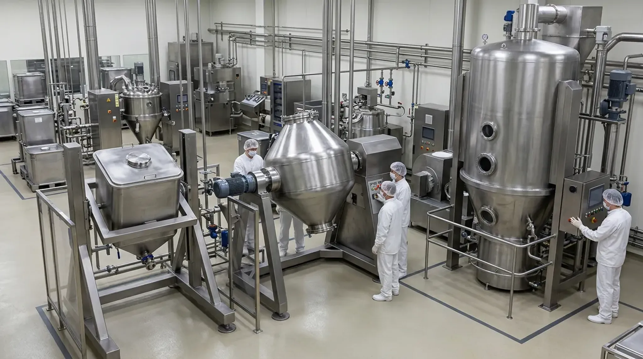

Области применения
Металлические конусы применяются в следующих типах фармацевтического оборудования:
  • Реакторы и смесители: конические днища обеспечивают полный слив продукта, минимизируют застойные зоны; угол конуса 45–60° оптимален для вязких сред;
  • Фильтрующие элементы: конические сетчатые или спечённые фильтры для тонкой очистки растворов, стерилизации газов;
  • Дозирующие воронки: конические бункеры для порошков и гранул с углом естественного откоса материала;
  • Переходные патрубки: соединение трубопроводов разного диаметра в системах транспортировки сред;
  • Сепараторы и центрифуги: конические роторы для разделения фаз под действием центробежной силы.
