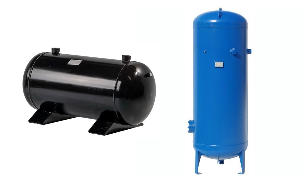

Главное отличие — в габаритах и способе установки.
Вертикальный ресивер занимает меньше места на полу, но требует больше высоты.
Горизонтальный — наоборот: шире, но ниже.
Если в цехе низкие потолки или есть подвесные конструкции — вертикальный вариант может не подойти.
Если пространство ограничено по ширине (например, узкий коридор или ниша) — горизонтальный займёт слишком много места.
Оцените свободные габариты перед выбором.
Преимущества вертикального ресивера
Вертикальная установка — частый выбор для:
- Малых и средних компрессорных станций
- Помещений с ограниченной площадью
- Модульных и контейнерных решений
Плюсы:
- Минимальная занимаемая площадь на полу
- Удобство группировки нескольких ресиверов
- Лучший дренаж влаги при правильной установке днища
Особенно актуально для цехов, где каждый квадратный метр на счету.
Когда выбирать горизонтальный ресивер?
Горизонтальные модели чаще используются в:
- Крупных промышленных цехах
- Системах с высоким объемом хранения (500 л и более)
- Проектах с низкими перекрытиями
Их преимущества:
- Подходят для помещений с ограниченной высотой
- Устойчивая установка на раму или пол
- Легкий доступ к вентилям и дренажным точкам
- Часто дешевле в производстве при больших объемах
Идеальны, если у вас высокие потолки, но тесно по горизонтали — например, рядом с трубопроводами или стенами.
