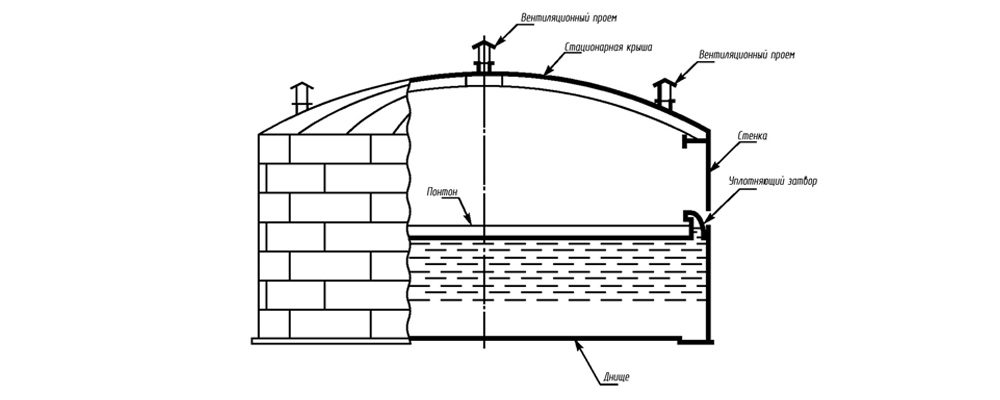

В чём разница между понтоном и плавающей крышей?
Термины часто путают. На деле - это разные решения:
  • Понтон - внутренняя плавающая конструкция, устанавливается внутри РВС с фиксированной крышей. Не контактирует с атмосферой.
  • Плавающая крыша - открытая сверху конструкция. Она сама служит крышей резервуара и напрямую взаимодействует с воздухом.
Понтон даёт лучшую герметичность. Плавающая крыша проще в обслуживании, но требует дополнительных мер по защите от ветра и осадков.

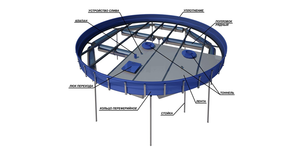

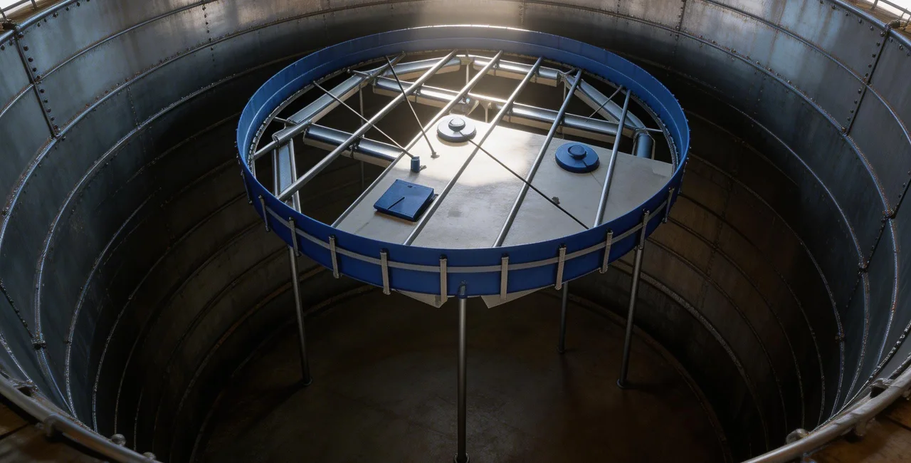

Как устроены понтонные системы: кратко о конструкции
Современные понтонные крыши - это не просто лист металла. Это инженерное решение с продуманной структурой:
  • Понтон изготавливается из стали или алюминия, может быть однодечным или двойным (с рёбрами жёсткости).
  • Устанавливаются уплотнения по периметру - первичные и вторичные. Они предотвращают проскок паров между понтом и стенкой резервуара.
  • Обязательны опорные стойки - для безопасного доступа при ТО.
  • Предусмотрены дренажные системы - чтобы вода и конденсат не скапливались на понте.
