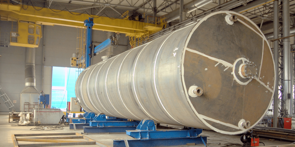

Выбор материала для резервуаров горизонтальных стальных (РГС) — один из ключевых этапов проектирования и закупки. От него зависят долговечность, безопасность и общая стоимость эксплуатации. В этой статье — экспертное сравнение Ст3, 09Г2С и нержавеющей стали. Для кого это: инженеры, главные механики, специалисты по закупкам и проектировщики.
Почему материал стенки РГС — это не просто металлолом
РГС работают под давлением, в условиях агрессивной среды и перепадов температур. Материал должен выдерживать нагрузки, не разрушаться от коррозии и быть экономически оправданным. Ошибка в выборе — это риск аварии, простои и лишние затраты.
