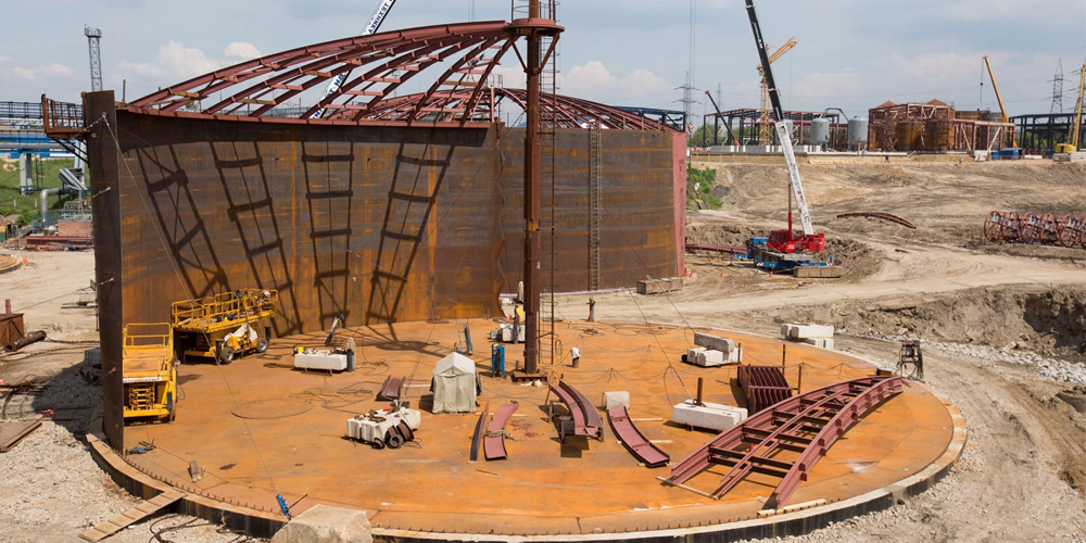

Этапы сборки РВС: от днища до крыши
Сборка резервуара ведётся поэтапно, с соблюдением строгой последовательности. Технология зависит от метода монтажа — снизу вверх или с использованием плавающей крыши и подъёма мембраны. Чаще применяется первый способ — он проще и доступнее для большинства подрядчиков.
1. Монтаж днища
Сборку начинают с укладки листов днища на подготовленное основание. Их сваривают между собой с контролем герметичности швов. После завершения проводят визуальный и неразрушающий контроль — ультразвуком или капиллярным методом.
2. Установка стенок
Стенки собирают поясами — сначала нижний, затем последующие. Каждый пояс поднимают краном и приваривают к предыдущему. При этом строго контролируют вертикальность и геометрию. Используют временные расчалки и центрирующие устройства.
3. Монтаж кровли и ферм
После завершения стенок устанавливают опорные стойки и собирают конструкцию крыши. Для стационарных крыш используют фермы, которые монтируют на месте или поднимают целиком. Затем укладывают настил и герметизируют стыки.
Если предусмотрен понтон или плавающая крыша, её устанавливают после окончания сварочных работ и очистки внутреннего пространства.
