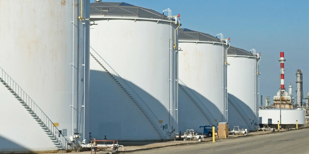

Объём РВС
Как выбрать объём РВС для хранения нефти или питьевой воды?
Выбор правильного объёма резервуара вертикального стального (РВС) — критически важный этап при проектировании, закупке или модернизации объектов хранения. Ошибка в расчётах ведёт к перерасходу бюджета, простоям или аварийным ситуациям. В этой статье вы узнаете, как подобрать объём РВС с учётом типа среды — будь то нефть или питьевая вода.
Мы сфокусируемся на практической пользе для читателя (WIIFM): каждый совет здесь — результат реальных инженерных расчётов и эксплуатационного опыта. Говорим просто, но по делу.
От чего зависит выбор объёма РВС?
Объём резервуара — не просто цифра. Это отражение технологических, экономических и нормативных требований. Чтобы не ошибиться, учитывайте три ключевых фактора:
  • Тип хранимой среды — нефть, нефтепродукт, питьевая вода и т.д.
  • Производственная потребность — суточный расход, график поставок, резерв.
  • Нормативные ограничения — ПБ, СНиП, СанПиН, экологические нормы.
Для нефтяных РВС важны вязкость, давление паров и температура. Для питьевой воды — санитарные требования и необходимость резерва на случай аварии.
