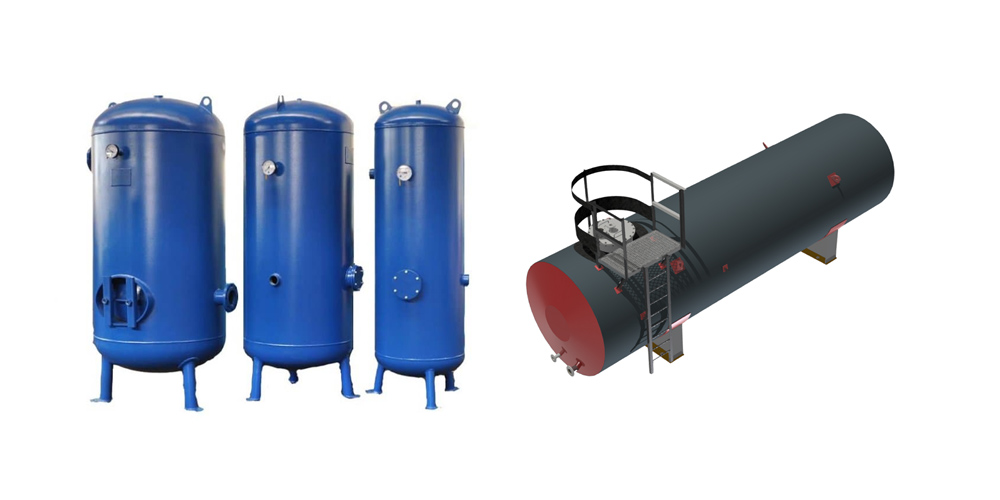

Ресивер — это ёмкость под давлением, предназначенная для временного хранения сжатого воздуха или газа. Он работает как «буфер» в системе.
Основные функции:
Ресиверы чаще всего используют в компрессорных станциях, на производстве, в энергетике. Они изготавливаются по ГОСТ 34347-2017 и подлежат учёту в Ростехнадзоре как оборудование, работающее под давлением.
РГС — это резервуар горизонтальный стальной, предназначенный для хранения больших объёмов жидкостей: воды, нефтепродуктов, химикатов. Работает при атмосферном или низком избыточном давлении.
Главное отличие — условия эксплуатации. РГС не рассчитаны на высокое давление, но могут иметь объём от 10 до 10 000 м³.

Нельзя заменять одно другим — это разные классы оборудования. Вот основные отличия:
Параметр | Ресивер | РГС |
Рабочее давление | От 0,6 до 16 МПа | До 0,07 МПа (атмосферный) |
Объём | От 50 л до 10 м³ | От 1 до 10 000 м³ |
Тип среды | Сжатый воздух, газ | Жидкости (вода, топливо) |
Нормативы | ФНП ОПО, ГОСТ 34347 | ГОСТ 20301, СП 18.13330 |
Регистрация в Ростехнадзоре | Обязательна | Только при использовании под давлением |
