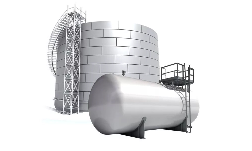

РГС vs РВС: в каких случаях выгоднее выбрать горизонтальный резервуар?
Перед инженерами, проектировщиками и специалистами по закупкам часто встаёт вопрос: РГС или РВС — что выбрать? Вертикальные ёмкости традиционно доминируют на промышленных объектах. Но не всегда они — оптимальное решение. Иногда горизонтальный резервуар оказывается выгоднее по стоимости, монтажу и эксплуатации.
Разберём, в каких условиях РГС (резервуар горизонтальный стальной) обходит РВС (резервуар вертикальный стальной), и какие факторы влияют на этот выбор.
Когда РГС — лучшее техническое решение
Выбор между РГС и РВС начинается с анализа условий эксплуатации. Горизонтальные резервуары не всегда проигрывают. В ряде случаев они — единственно возможный или рациональный вариант.
Ограниченное пространство и сложный рельеф
На объектах с плотной застройкой или сложным рельефом установка высокого РВС может быть невозможна. Подъём техники, необходимый для монтажа, требует свободного пространства. А фундамент под РВС — значительных земляных работ.
РГС, напротив, занимает больше площади, но не требует высоты. Его можно установить:
  • в котловане или на подготовленной площадке;
  • в условиях ограниченной высоты (например, под навесами);
  • на склонах — при правильной подготовке основания.
Для монтажных компаний это означает снижение трудозатрат и сокращение сроков.
