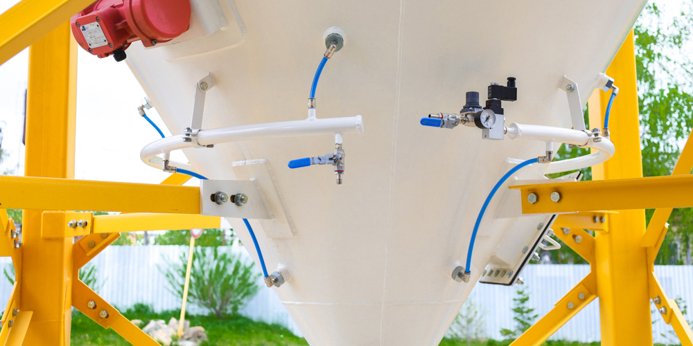

2. Системы аэрации и вибрации
Аэрация снижает плотность материала, предотвращая уплотнение. Вибрация разрушает начавшие формироваться своды.
Где применяется:
  • Аэрационные подушки на днище
  • Виброприводы на стенках и выпускных патрубках
  • Пневматические молоты (в тяжёлых случаях)
Важно: вибрация должна быть умеренной — чрезмерная ведёт к износу конструкции.
