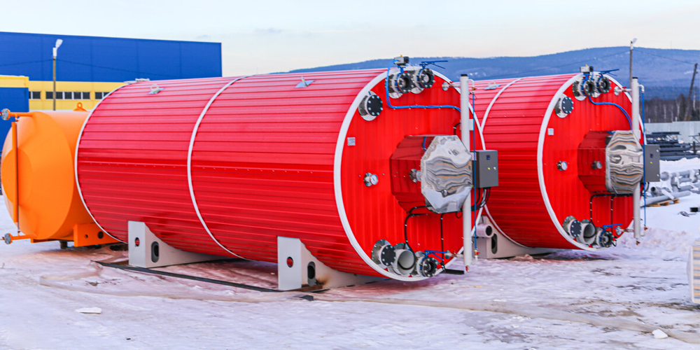

Утепление РГС
Утепление и антикоррозионная защита РГС для эксплуатации в условиях Крайнего Севера
Эксплуатация резервуаров РГС на Крайнем Севере — это вызов.
Температуры ниже -50°C, влажность, сильные ветры, постоянный контакт с агрессивными средами.
Без правильной защиты оборудование быстро выходит из строя.
Утепление и антикоррозионная защита РГС — не просто опция. Это необходимость.
Для инженеров, главных механиков, проектировщиков и закупщиков важно понимать: надежность резервуара начинается с его внешнего и внутреннего барьера.
В этой статье — что реально работает в суровых условиях и как избежать дорогостоящих простоев.
Почему стандартная защита не подходит для Арктики
На Крайнем Севере обычные решения проваливаются.
Теплоизоляция сползает, краска трескается, металл ржавеет.
Причина — в сочетании факторов:
  • Резкие перепады температур (от -60°C зимой до +20°C летом)
  • Высокая влажность и обледенение
  • Соленый воздух на побережье
  • Механические нагрузки от снега и ветра
Стандартные утеплители вроде минеральной ваты не выдерживают. Они впитывают влагу, теряют свойства и способствуют коррозии под изоляцией (CUI).
А обычные лакокрасочные покрытия не держатся при минусовых температурах.
Значит, нужна специализированная система защиты, адаптированная под экстремальные условия.
Как работает эффективная защита РГС на Севере
Надежная система — это не просто слой краски и утеплитель. Это многослойный барьер, где каждый элемент выполняет свою задачу.
1. Антикоррозионное покрытие
Основа долговечности — качественное покрытие, устойчивое к морозу и УФ.
Используются:
  • Эпоксидные составы с модифицированными полимерами
  • Цинконаполненные грунты для катодной защиты
  • Полиуретановые или полимочевинные финишные слои
Они не трескаются при -60°C и защищают металл от влаги и химии.
2. Теплоизоляция с низким водопоглощением
Лучшие варианты:
  • Жесткие пенополиуретановые (ППУ) скорлупы — низкая теплопроводность, прочность, долговечность
  • Пеностекло — полностью не горит, не впитывает воду, устойчиво к солям
  • Сэндвич-панели с защитным кожухом — для быстрого монтажа на объекте
Важно: изоляция должна быть герметичной. Все стыки — с перехлёстом и гидроизоляцией.
3. Защитный кожух (внешний экран)
Металлический или полимерный кожух защищает утеплитель от:
  • Механических повреждений
  • Влаги и снега
  • УФ-излучения
Чаще всего применяют оцинкованную сталь с полимерным покрытием или алюминий.
Что теряют компании без правильной защиты
Игнорирование утепления и антикоррозии ведёт к:
  • Росту затрат на ремонт и простои
  • Утечкам нефтепродуктов и экологическим рискам
  • Снижению срока службы РГС с 25 до 8–10 лет
  • Увеличению энергозатрат на подогрев содержимого
Пример: резервуар без утепления в Ямало-Ненецком округе теряет до 40% тепла зимой.
Это требует постоянного подогрева — и дополнительных затрат на топливо или электроэнергию.
А коррозия под изоляцией может остаться незамеченной годами — пока не произойдёт утечка.
Как выбрать правильное решение: 4 критерия для специалистов
Если вы проектируете, закупаете или обслуживаете РГС — проверьте:
  1. Соответствие ГОСТ Р 58160-2018 и СП 33.13330 — нормы для изоляции в холодных климатах.
  2. Сертификаты морозостойкости — материал должен быть испытан при -70°C.
  3. Наличие опыта в Арктике — поставщик должен иметь реализованные проекты в Ямале, Чукотке, Сахалине.
  4. Гарантия не менее 10 лет — серьёзные компании дают долгосрочные обязательства.
Не экономьте на материале. Лучше единожды вложить в качественную систему, чем потом платить за аварии.
Вывод: защита РГС — инвестиция в надёжность
Утепление и антикоррозионная защита резервуаров РГС в условиях Крайнего Севера — это не про комфорт. Это про безопасность, экологию и рентабельность.
Правильно подобранные материалы и технологии снижают риски, продлевают срок службы и сокращают эксплуатационные расходы.
Для проектировщиков, закупщиков и инженеров — это возможность строить объекты, которые работают без сбоев даже в полярную ночь.
Выбирайте решения, доказавшие свою эффективность в самых суровых условиях.
Ваш резервуар должен выдерживать Арктику — не только по проекту, но и на практике.
