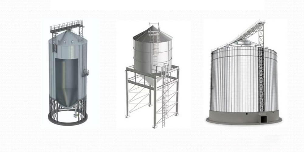

Виды силосов
Виды силосов - различия в конструкции
Выбирая силос, важно помнить: одна и та же конструкция не подойдёт для всех материалов. Цемент, зерно, мука или минеральные наполнители — каждый продукт требует особого подхода. Ошибка в проектировании или закупке ведёт к свайпингу, коррозии, взрывам или преждевременному износу.
В этой статье — чёткое сравнение цементных, зерновых, мучных и наполнительных силосов. Мы разберём, как физические свойства материала влияют на конструкцию, и на что обращать внимание при выборе. Информация будет полезна инженерам, главным механикам, проектировщикам и специалистам по закупкам.
От чего зависит конструкция силоса?
Главный фактор — характеристики хранимого материала. Вес, влажность, абразивность, склонность к слёживанию и пылевыделению напрямую определяют форму, толщину стенок, тип днища и системы безопасности.
Например, цемент давит на стенки сильнее муки, а зерно может самосогреваться. Эти особенности нельзя игнорировать.
