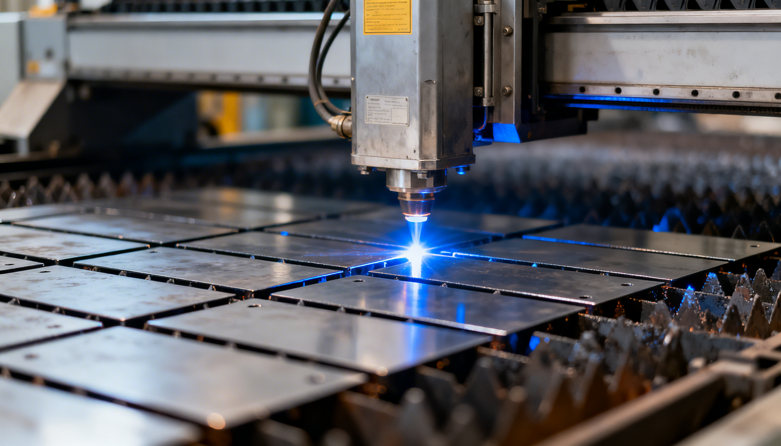

Оптимальные настройки лазерной резки металла
Лазерная резка металла - высокотехнологичный процесс, позволяющий достигать исключительной точности и производительности при обработке металлических листов. Современное оборудование с волоконными лазерами обеспечивает на 30-50% более высокую скорость обработки по сравнению с традиционными СО₂-лазерами. Правильные настройки играют ключевую роль в качестве и экономической эффективности резки. В этой статье мы рассмотрим, как толщина и тип металла влияют на процесс резки и как подобрать оптимальные параметры.
