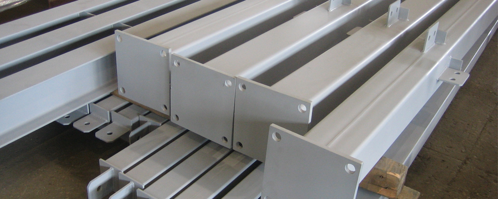

Сплошные колонны: простота, прочность, надёжность
Сплошные колонны изготавливают из одного профиля: швеллера, двутавра или трубы. Металл работает как единое целое. Такие колонны — классика каркасного строительства.
Их выбирают, когда:
- нагрузки умеренные или средние (до 20 тонн);
- важна простота монтажа;
- здание — склад, навес, торговый павильон;
- нужно быстро возвести конструкцию.
Преимущества:
- простота изготовления и сварки;
- хорошая устойчивость при центральном сжатии;
- меньше трудозатрат на монтаж;
- подходят для типовых проектов.
Недостаток — при высоких нагрузках или большой высоте (от 6 м) могут потребоваться тяжёлые сечения, что дороже.
