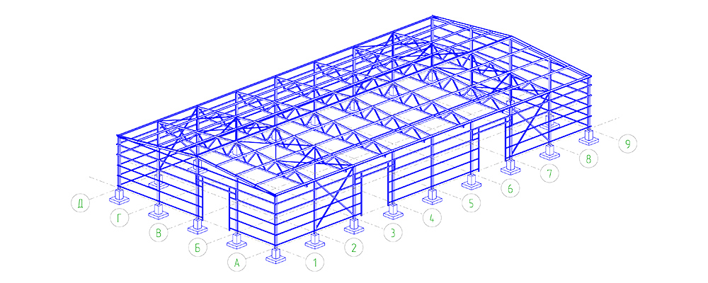

Пример расчёта для ангара 30x60 м в Подмосковье
- Снег: III район — 180 кг/м² × 1,4 (коэффициент надёжности) = 252 кг/м²
- Ветер: III район — 38 кг/м² × 1,2 (местность) × 1,4 = 63,8 кг/м²
- Полезная: склад — 400 кг/м²
Итого: суммарная нагрузка до 700 кг/м². Такой ангар требует каркаса из стали от 8 мм, усиленных ферм и частого шага колонн (6 м). Самостоятельно считать не нужно — это задача инженера, но понимать базовые параметры должен каждый застройщик.
