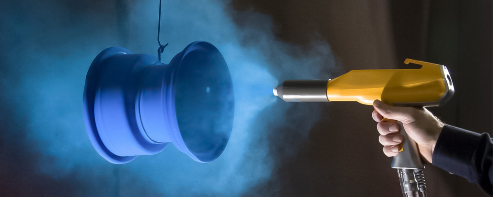

Порошковое напыление — более современная технология. Сухой порошок наносится на подготовленную поверхность с помощью электростатики. Затем изделие запекается в печи при высокой температуре.
Главное отличие — в механизме формирования покрытия. У жидкого лакокрасочного материала (ЛКМ) — испарение растворителя. У порошкового — полимеризация под нагревом. Это влияет на прочность, толщину слоя и устойчивость к внешним воздействиям.
