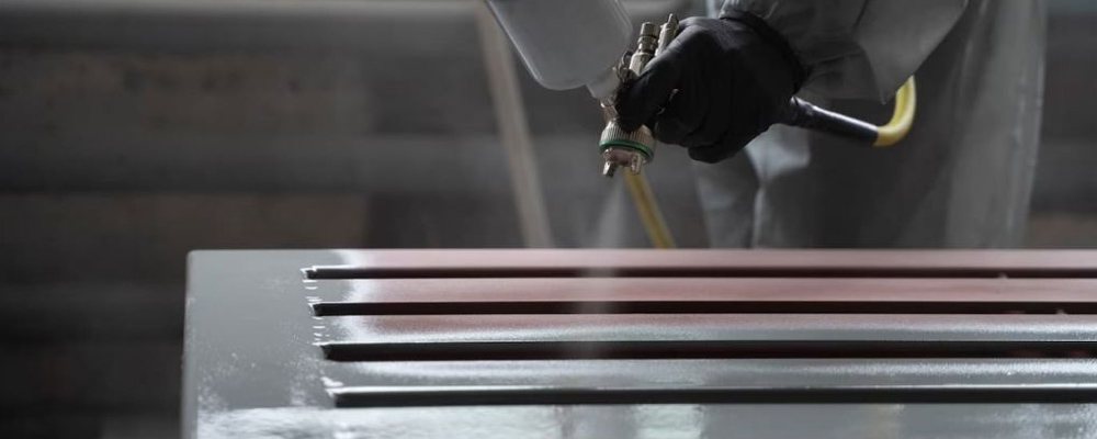

Как устроено порошковое покрытие
Порошковая краска — это сухая смесь полимеров, пигментов и добавок. Её наносят на подготовленный металл электростатическим способом. Затем изделие отправляют в печь, где при температуре 180–200 °C порошок плавится, полимеризуется и образует монолитную плёнку.
Важно: это не просто слой краски. Это сплошная полимерная оболочка, которая «обтягивает» металл, как броня.
