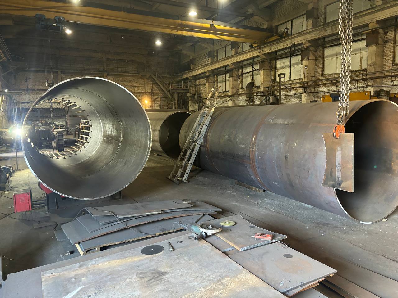

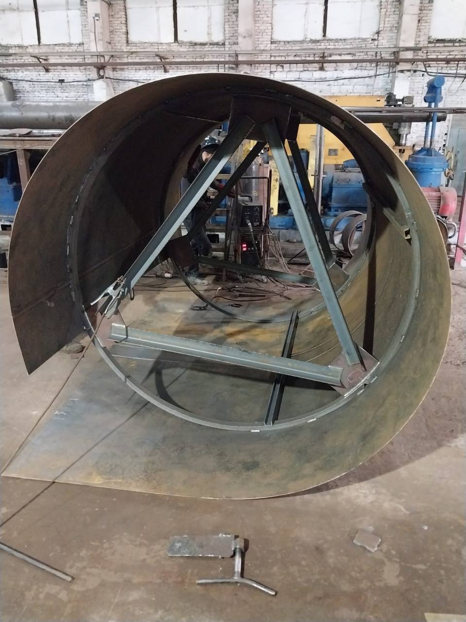

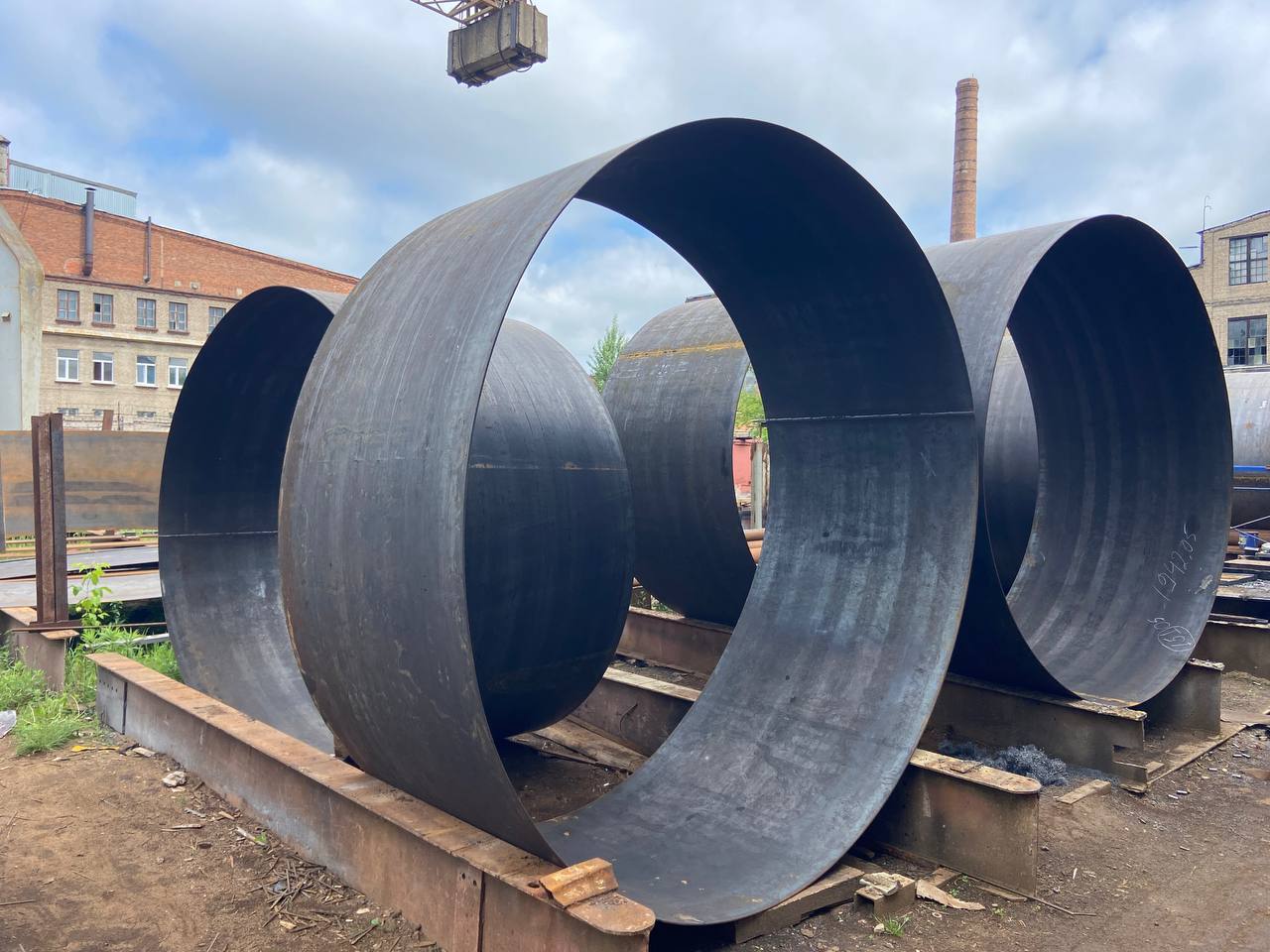

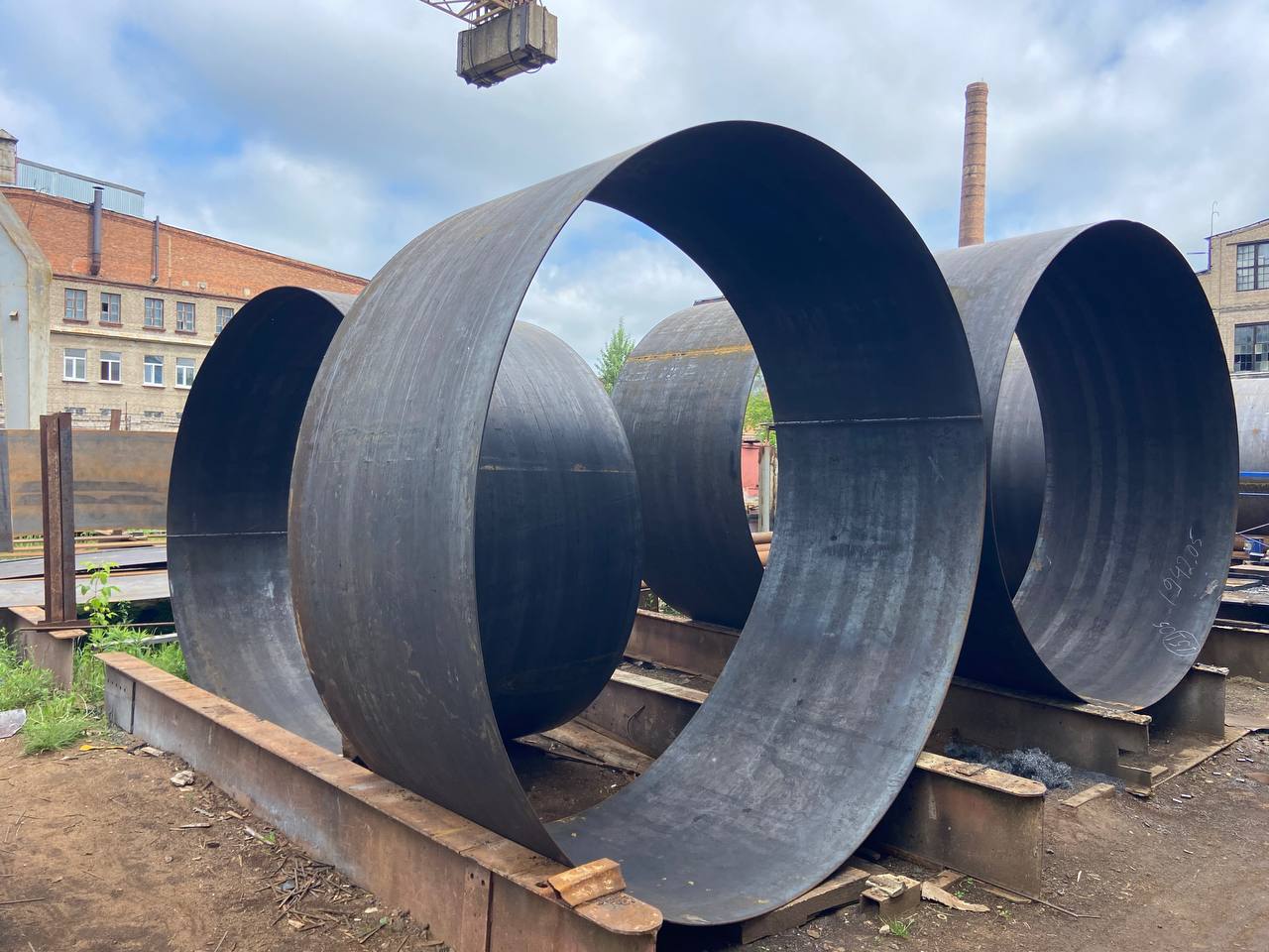

Изготовление обечаек из листовой стали — ключевой этап при производстве резервуаров, емкостей, трубопроводов и металлоконструкций. Обечайка представляет собой цилиндрический или конический элемент, полученный путем вальцовки листового металла и последующей сварки шва. Такие детали обеспечивают прочность, герметичность и устойчивость стенок оборудования и конструкций при эксплуатационных нагрузках.
Современное оборудование для вальцовки позволяет выпускать обечайки различных диаметров, длин и толщин, включая крупногабаритные и толстостенные изделия. Это дает возможность создавать оболочки для вертикальных и горизонтальных резервуаров, кожухи аппаратов, секции труб и другие элементы. Индивидуальное изготовление по чертежам позволяет адаптировать каждую обечайку под конкретные требования проекта и отрасли.

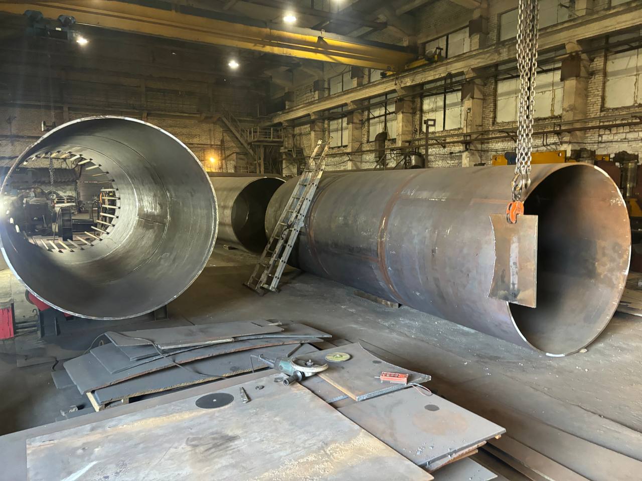

Обечайки применяются в качестве стенок и оболочек емкостного и резервуарного оборудования, элементов трубопроводов и частей металлоконструкций. Они воспринимают давление рабочей среды, внешние нагрузки и температурные воздействия, сохраняя геометрию и герметичность конструкции. Для каждого типа оборудования предъявляются свои требования к толщине, материалу и качеству обечаек.
Сферы применения таких изделий включают нефтегазовую отрасль, химию, энергетику, пищевое производство, водоподготовку и строительные проекты. Обечайки используются в резервуарах для хранения жидкостей и газов, в силосах, колоннах, теплообменном оборудовании, дымовых и вентиляционных каналах. Благодаря гибкости технологии возможно изготовление как единичных, так и серийных партий обечаек для комплексных объектов.

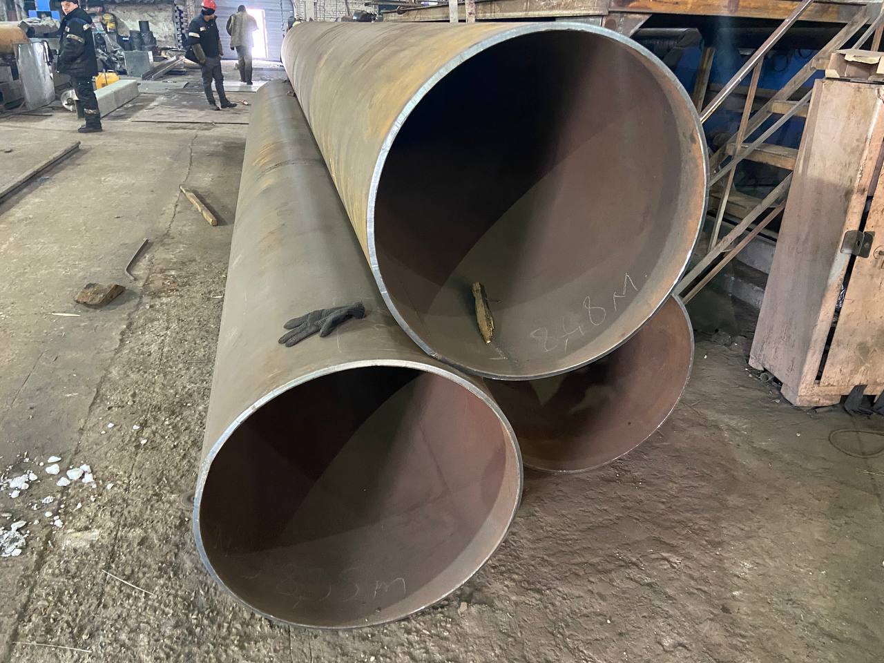

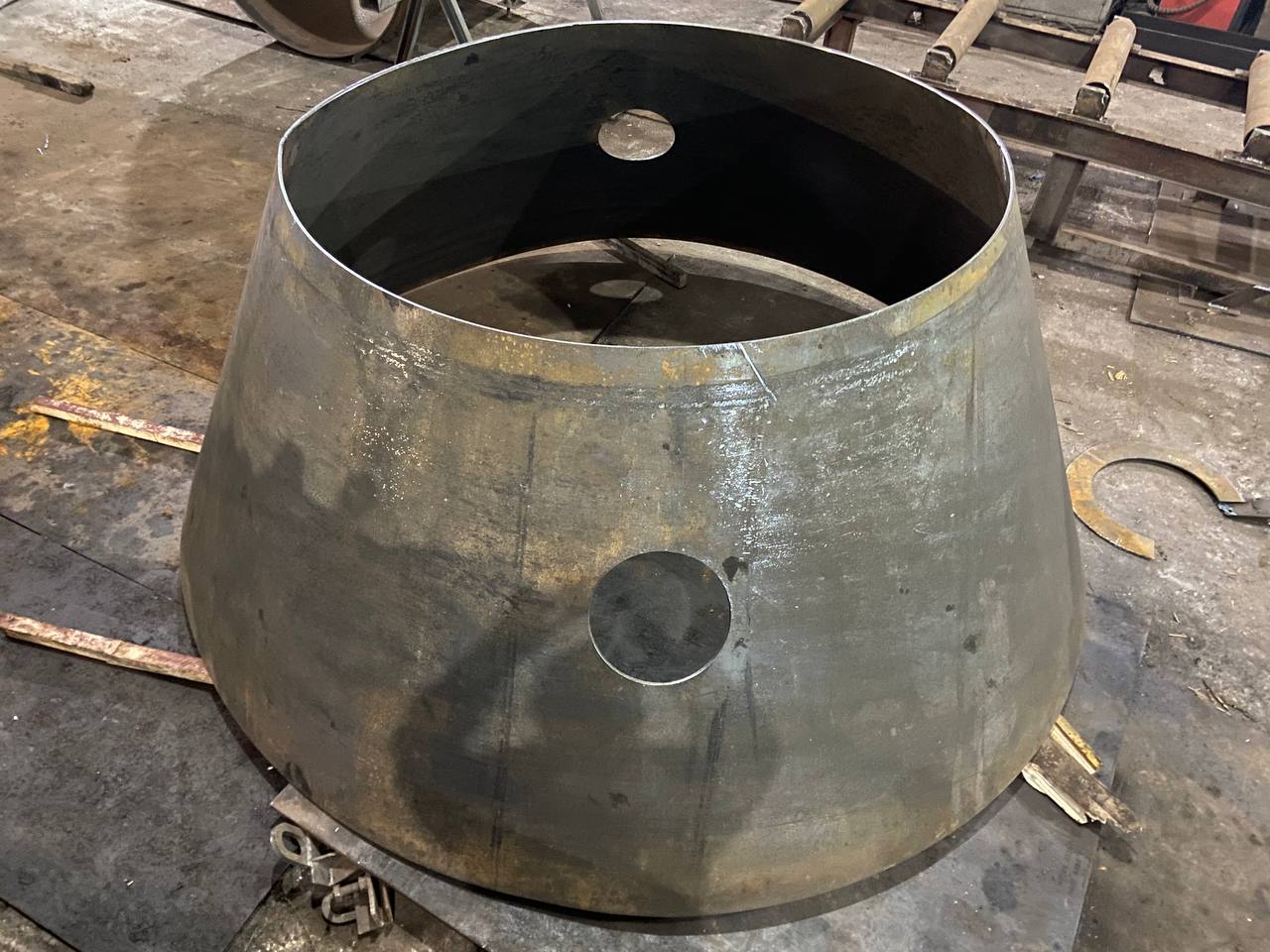

По форме и назначению обечайки делятся на цилиндрические, конические и специальные (переходные, секционные). Цилиндрические используются для прямых участков стенок резервуаров и труб, конические — для переходов между разными диаметрами и формирования горловин или конических участков. Секционные обечайки применяются при больших диаметрах, когда стенка формируется из нескольких сегментов.
Каждый тип имеет свои особенности в расчете и технологии изготовления. Для цилиндрических обечаек важны устойчивость к внутреннему давлению и минимальные отклонения по овальности, для конических — точность угла и стыковки с соседними элементами. При проектировании учитываются требования ГОСТ и отраслевых стандартов, а также рабочие параметры оборудования.

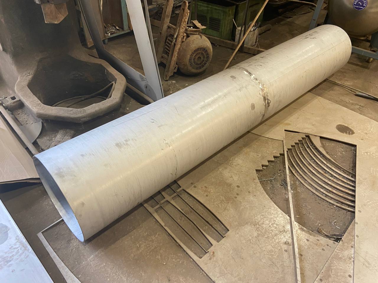

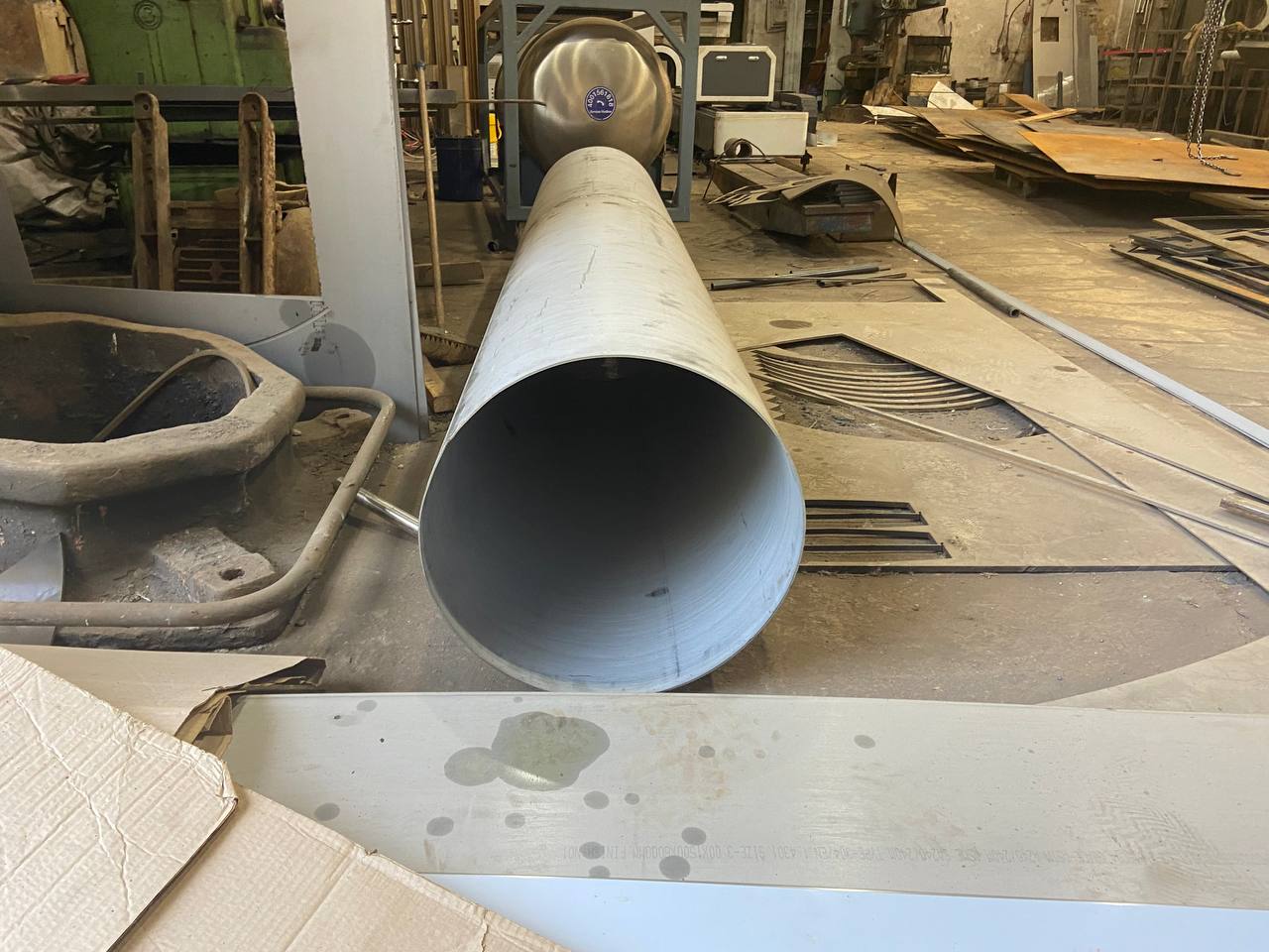

Обечайки из нержавеющей стали Для пищевой, химической и фармацевтической промышленности, а также агрессивных сред

  • Нержавеющая сталь для коррозионно-активных и санитарно требовательных сред.

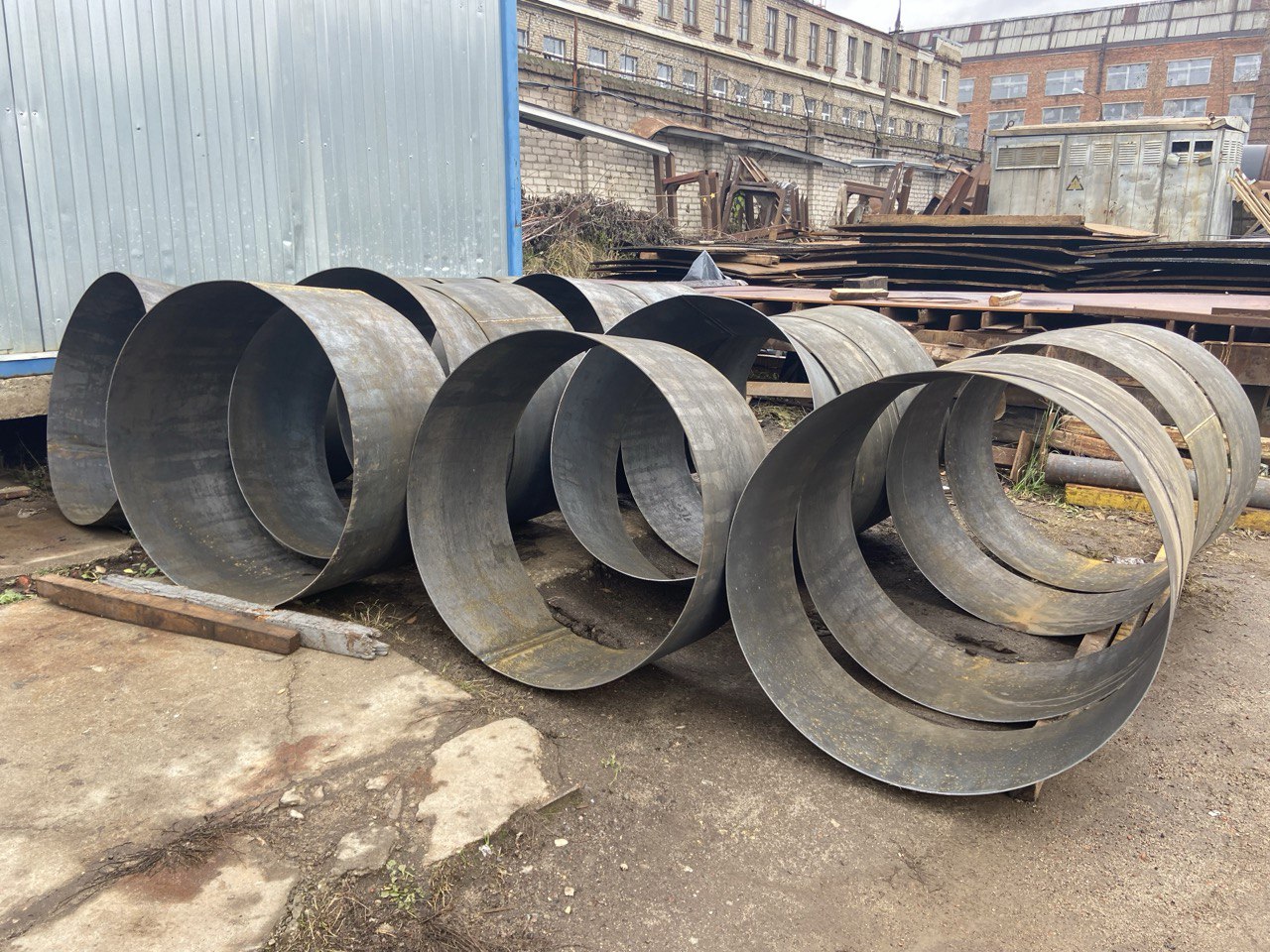

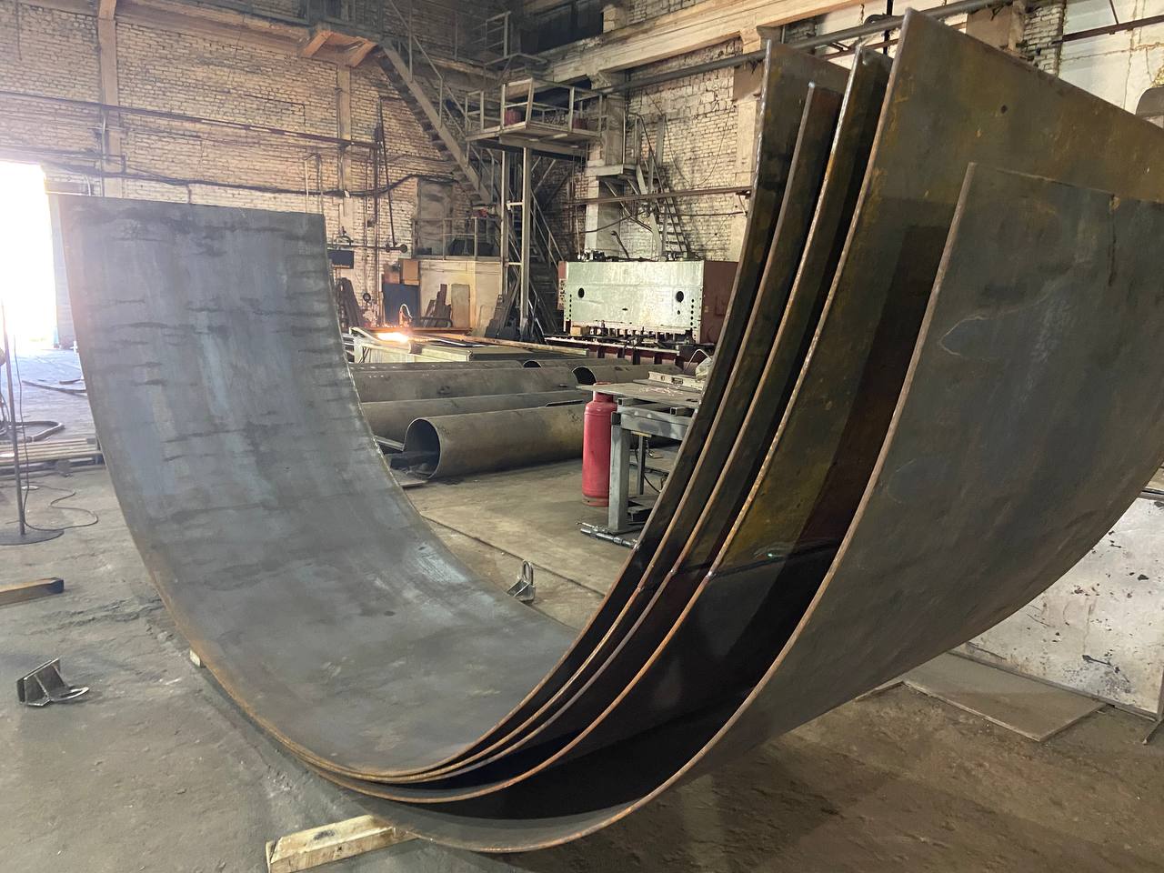

Технологический процесс начинается с раскроя листового металла по заданным размерам. Для этого используют плазменную, газовую или лазерную резку, обеспечивающую точные контуры заготовок. Затем лист подается на вальцовочные станки, где под действием валков он приобретает цилиндрическую или коническую форму заданного радиуса.

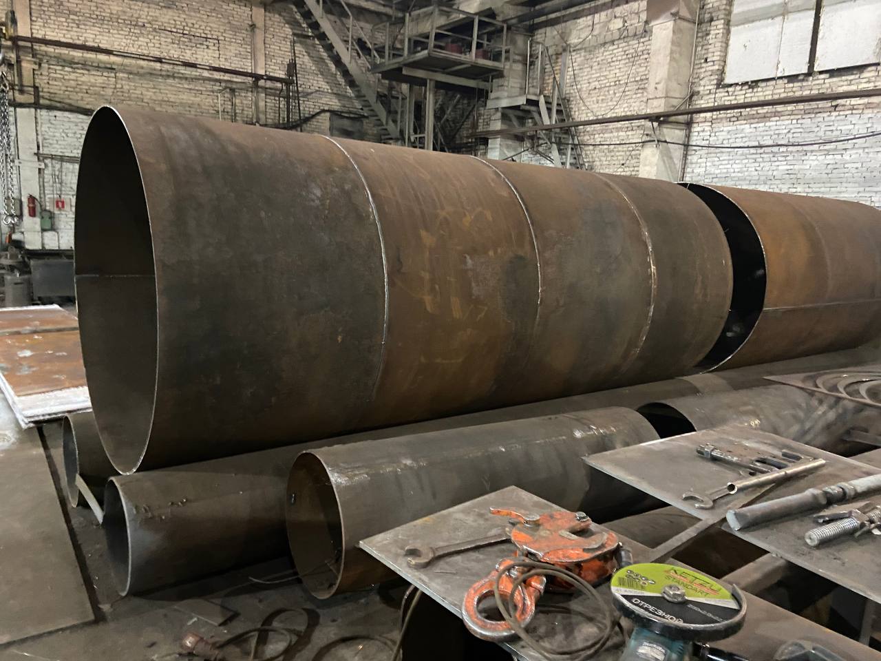

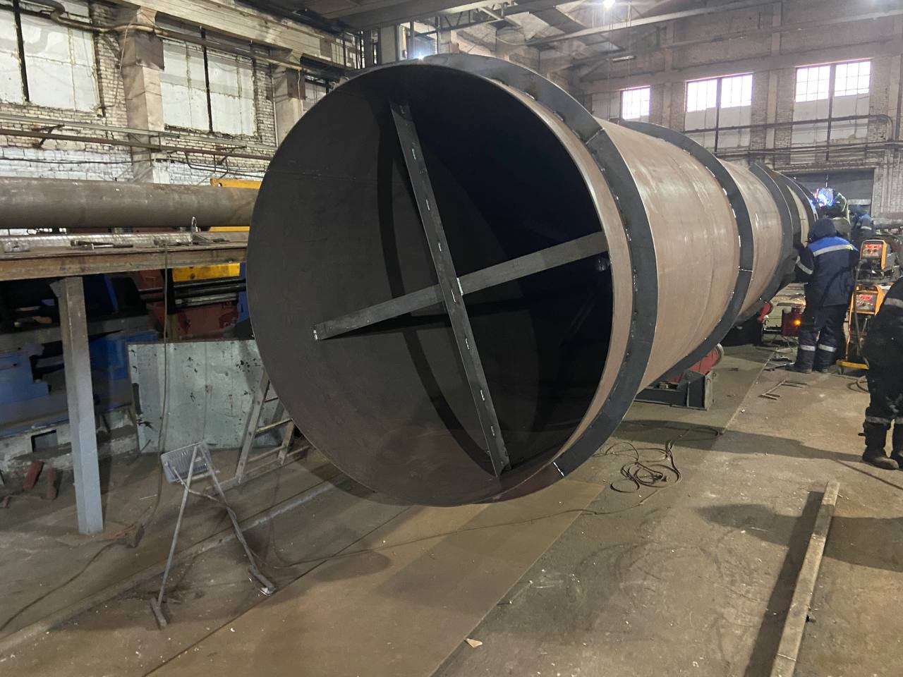

После вальцовки кромки свариваются продольным швом, а при формировании корпуса из нескольких поясов выполняют и кольцевые швы. Сварка может быть автоматизированной с применением вращателей и специальных оснасток для обеспечения стабильного качества. Далее обечайки проходят контроль геометрии, обработку швов и подготовку к последующим операциям, включая антикоррозионную защиту.

  • Вальцовка на трех- или четырехвалковых станках до достижения нужного диаметра и формы.
  • Сварка продольных и при необходимости кольцевых швов с контролем качества.
  • Калибровка обечаек для устранения овальности и достижения точных размеров.
