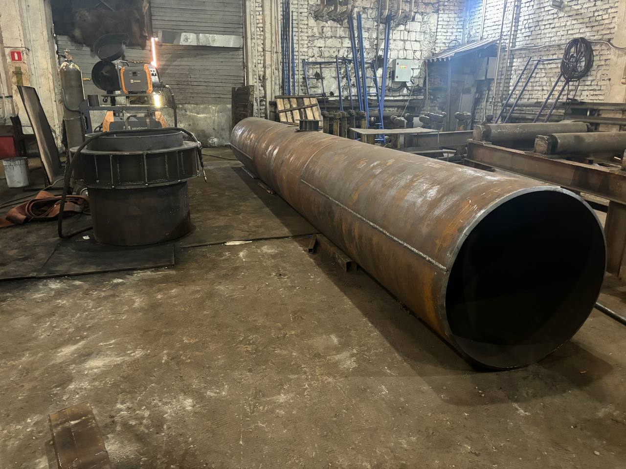

Обечайка — это цилиндрический или конический элемент из листового металла, который формирует стенку или оболочку резервуаров, емкостей, баков, трубопроводов и других металлоконструкций. Она получается путем вальцовки (сворачивания) листа в кольцевую или коническую заготовку с последующей сваркой шва. Такие детали используются там, где требуется прочная и герметичная цилиндрическая или коническая оболочка заданного диаметра и высоты.
Изготовление обечаек из листовой стали позволяет реализовывать широкий спектр инженерных задач: от производства емкостей и резервуаров до изготовления кожухов, трубных вставок и элементов каркасов. При правильном подборе материала, толщины и технологии обработки удается обеспечить высокую прочность, геометрическую точность и долговечность конструкции. Это делает обечайки из металла базовым элементом многих промышленных и строительных решений.

Процесс изготовления обечаек включает несколько технологических этапов, на каждом из которых важен контроль размеров и качества. Сначала выполняется раскрой листового металла по заданным размерам, часто с использованием плазменной или газовой резки. Затем заготовки отправляют на вальцовочные станки, где лист постепенно сворачивается в цилиндрическую или коническую форму.
После вальцовки кромки заготовок свариваются продольным швом с соблюдением требований к прочности и герметичности. Далее выполняется контроль геометрии, при необходимости — правка, обработка швов и подготовка поверхности к последующим операциям (например, к антикоррозионной защите). Такой поэтапный подход позволяет получать обечайки с заданной точностью и надежными сварными соединениями.
