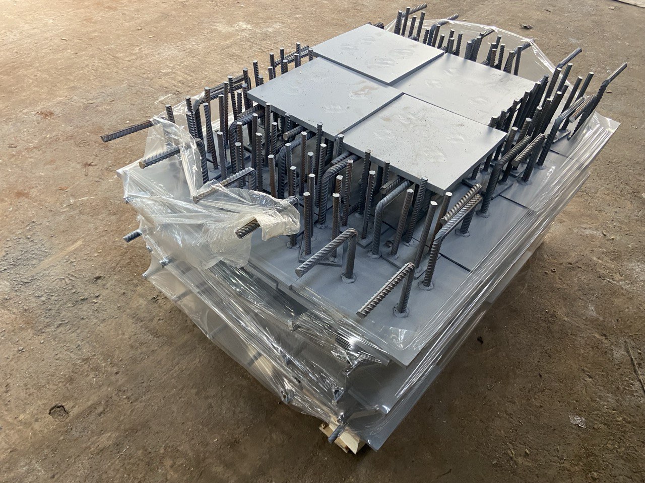

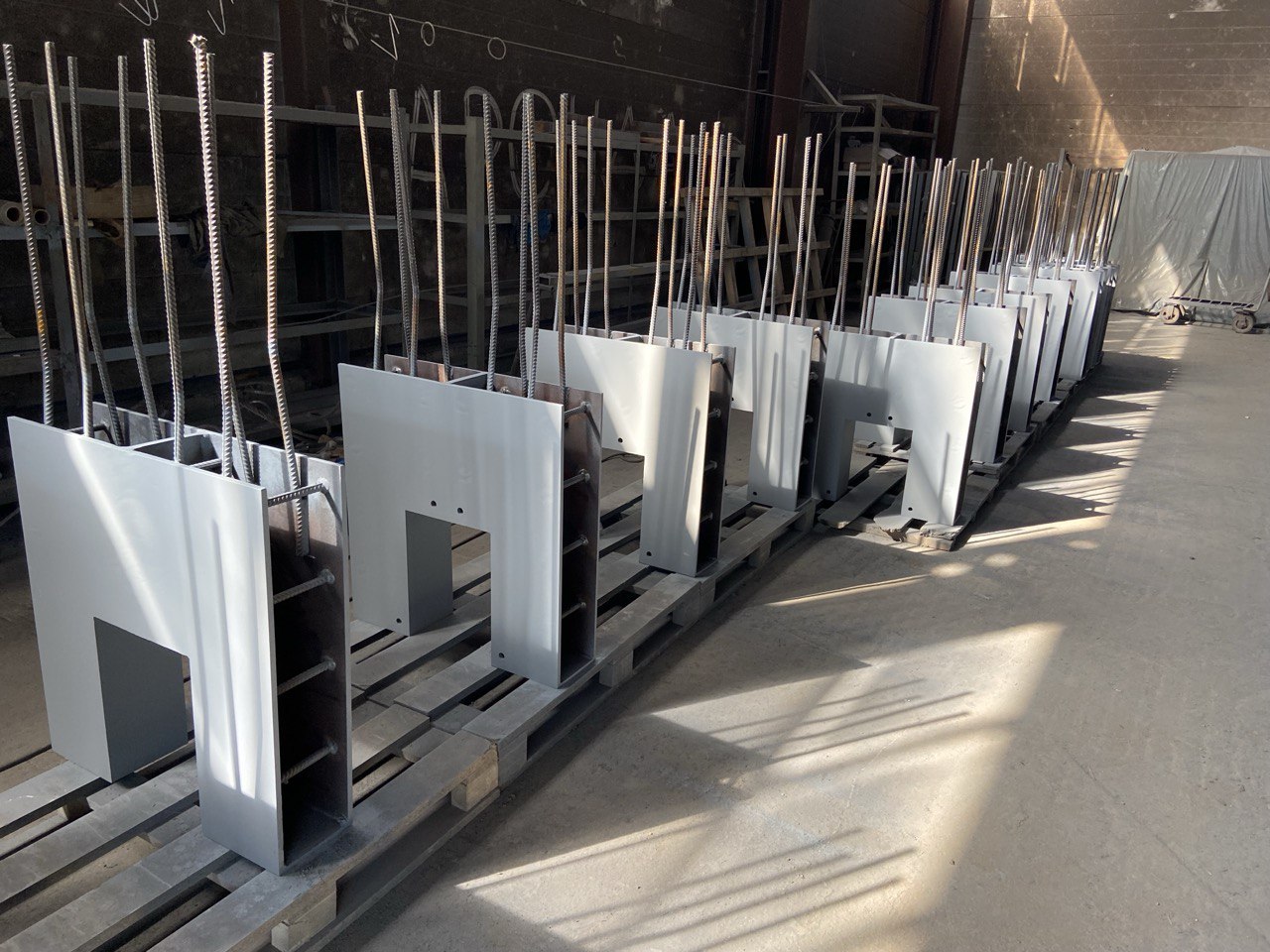

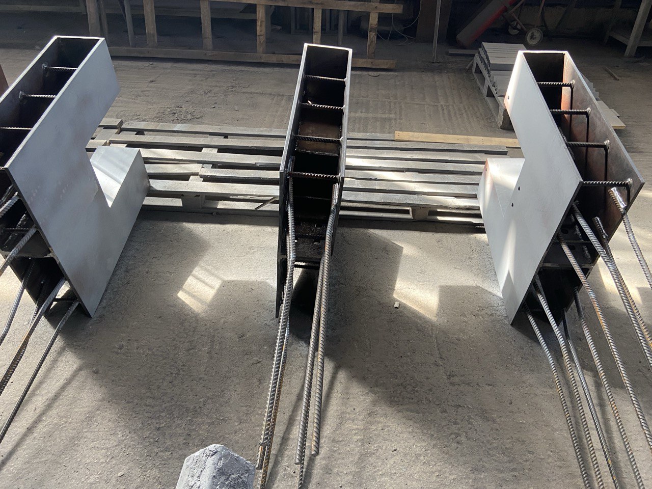

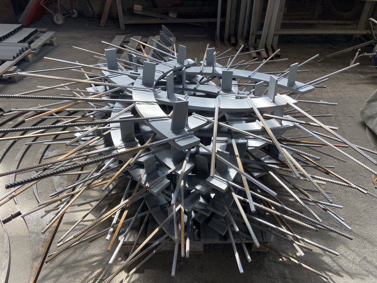

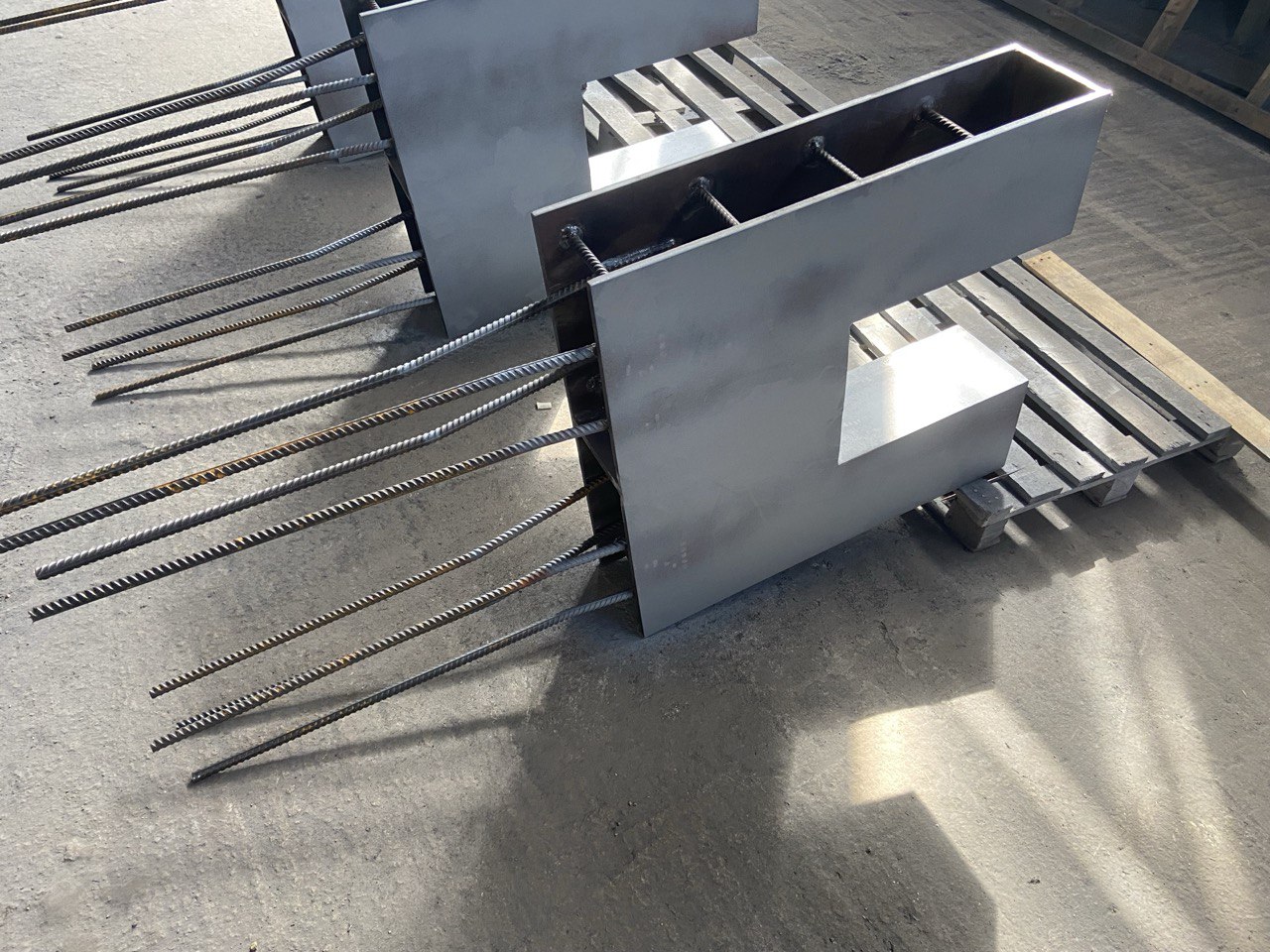

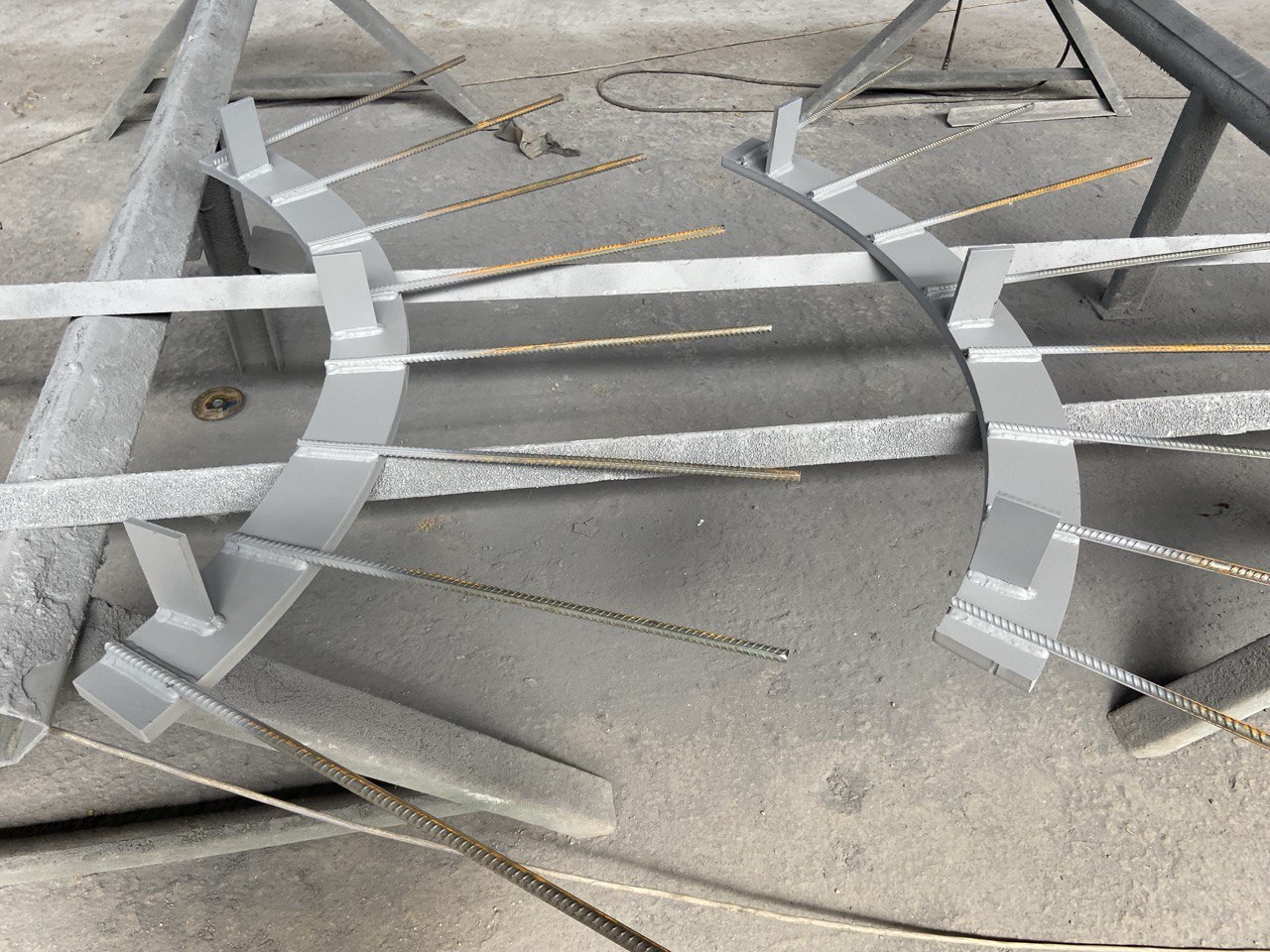

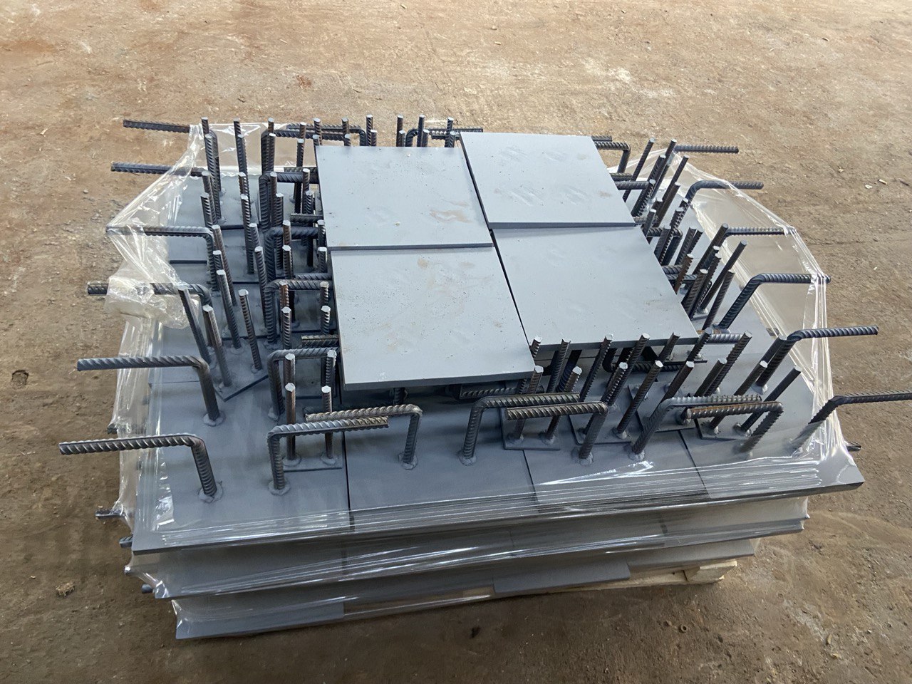

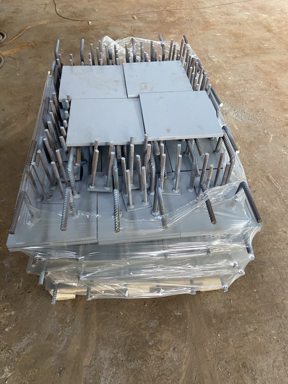

Типовая закладная деталь включает три основных элемента: опорную пластину, анкерные (арматурные) стержни и усилители. Опорная пластина служит рабочей поверхностью, к которой привариваются либо крепятся элементы металлоконструкций. Анкерные стержни заводятся в тело бетона и обеспечивают передачу усилий, а усилители (ребра, укосины, перемычки) повышают жесткость и надежность узла.

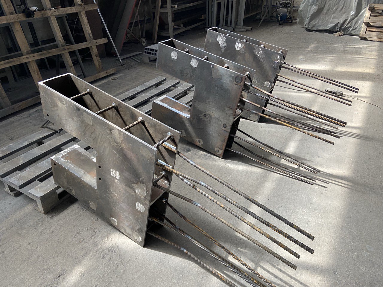

По форме и назначению выделяют плоские, пространственные, фундаментные и специальные закладные детали. Плоские используются в панелях и плитах, пространственные — в узлах сложной геометрии, фундаментные — в опорных частях колонн и стойках. Также производятся блоки крепления, опорные пластины, переходные элементы и другие варианты под конкретные проектные решения.
Тип закладной детали Краткое описание и применение
Плоские закладные детали Опорные пластины с анкерами для панелей, плит и стен, используются для крепления элементов к плоскости железобетона
Фундаментные закладные Узлы с усиленной пластиной и анкерами для работы в фундаментах и основаниях, воспринимающих значительные нагрузки
Пространственные детали Сложные пространственные конструкции с несколькими пластинами и стержнями для объемных узлов крепления
Специальные закладные Изделия по индивидуальным чертежам: блоки крепления, переходные элементы, узлы под нестандартное оборудование
