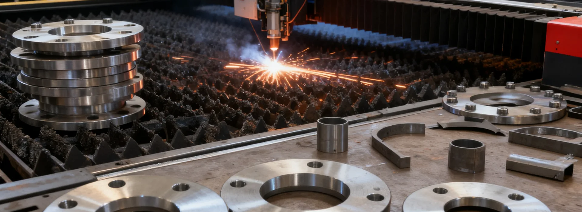

Технология и процесс изготовления стальных фланцев
Производство стальных фланцев — это высокотехнологичный процесс, требующий точности, современного оборудования и строгого соблюдения стандартов. Рассмотрим каждый этап подробно, чтобы показать, как создаются качественные изделия.
Подготовка заготовки
Первый шаг — выбор заготовки из стали , которая соответствует требованиям заказчика и стандартам (ГОСТ, ANSI, DIN).
  • Материал проверяется на соответствие химическому составу (например, содержание углерода, хрома или никеля).
  • Исключаются дефекты : трещины, раковины или включения.
  • Популярные марки стали :
    • Сталь 20 — для работы при температуре до +450°C.
    • Сталь 09Г2С — устойчивая к низким температурам.
    • Нержавеющая сталь 12Х18Н10Т — для агрессивных сред.
Механическая обработка
На этом этапе заготовка обрабатывается на станках с ЧПУ (числовым программным управлением). Формируются ключевые параметры:
  • Внешний диаметр — определяется типом фланца (плоский, приварной и т.д.).
  • Внутреннее отверстие — подгоняется под размер трубы.
  • Крепежные отверстия — сверлятся с высокой точностью для болтов.
Используемые операции :
  • Токарная обработка.
  • Фрезерование.
  • Сверление.
Каждое действие контролируется с помощью измерительных инструментов: штангенциркулей, микрометров и калибров.
Термическая обработка
После механической обработки фланцы проходят термообработку, которая улучшает их механические свойства:
  • Закалка — увеличивает твердость и прочность.
  • Отпуск — снижает внутренние напряжения.
  • Нормализация — делает структуру материала однородной.
Этот этап особенно важен для фланцев, работающих в условиях:
  • Высоких температур (например, в энергетике).
  • Значительных нагрузок (например, в нефтегазовой промышленности).
Контроль качества
Качество фланцев проверяется методами неразрушающего контроля:
  • Ультразвуковая дефектоскопия — выявляет внутренние дефекты.
  • Магнитопорошковая проверка — обнаруживает поверхностные трещины.
  • Гидравлические испытания — проверяют герметичность и прочность.
Каждый фланец проверяется на соответствие стандартам:
  • ГОСТ 12820-80 — плоские приварные фланцы.
  • ANSI B16.5 — фланцы для трубопроводов с давлением до 2500 фунтов на квадратный дюйм.
Финишная обработка
На завершающем этапе фланцы проходят финишную обработку поверхности:
  • Шлифовка и полировка — улучшают внешний вид и снижают шероховатость.
  • Цинкование — защищает от коррозии.
  • Покраска или нанесение защитных покрытий (эпоксидные, полимерные материалы) — для работы в агрессивных средах.
Финишная обработка особенно важна для фланцев, используемых в химической промышленности или морских условиях.
Маркировка
Каждый готовый фланец маркируется для идентификации:
  • Марка стали : сталь 20, 09Г2С, 12Х18Н10Т.
  • Стандарт производства : ГОСТ, ANSI, DIN.
  • Размеры и давление : например, DN100 PN16.
  • Дата изготовления и номер партии .
Маркировка позволяет легко проверить соответствие фланца техническим требованиям.
Важные моменты технологии
  • Точность обработки — ключевой фактор качества.
  • Выбор материала зависит от условий эксплуатации:
    • Температура.
    • Давление.
    • Агрессивность среды.
  • Соблюдение стандартов гарантирует совместимость с другими элементами трубопровода.

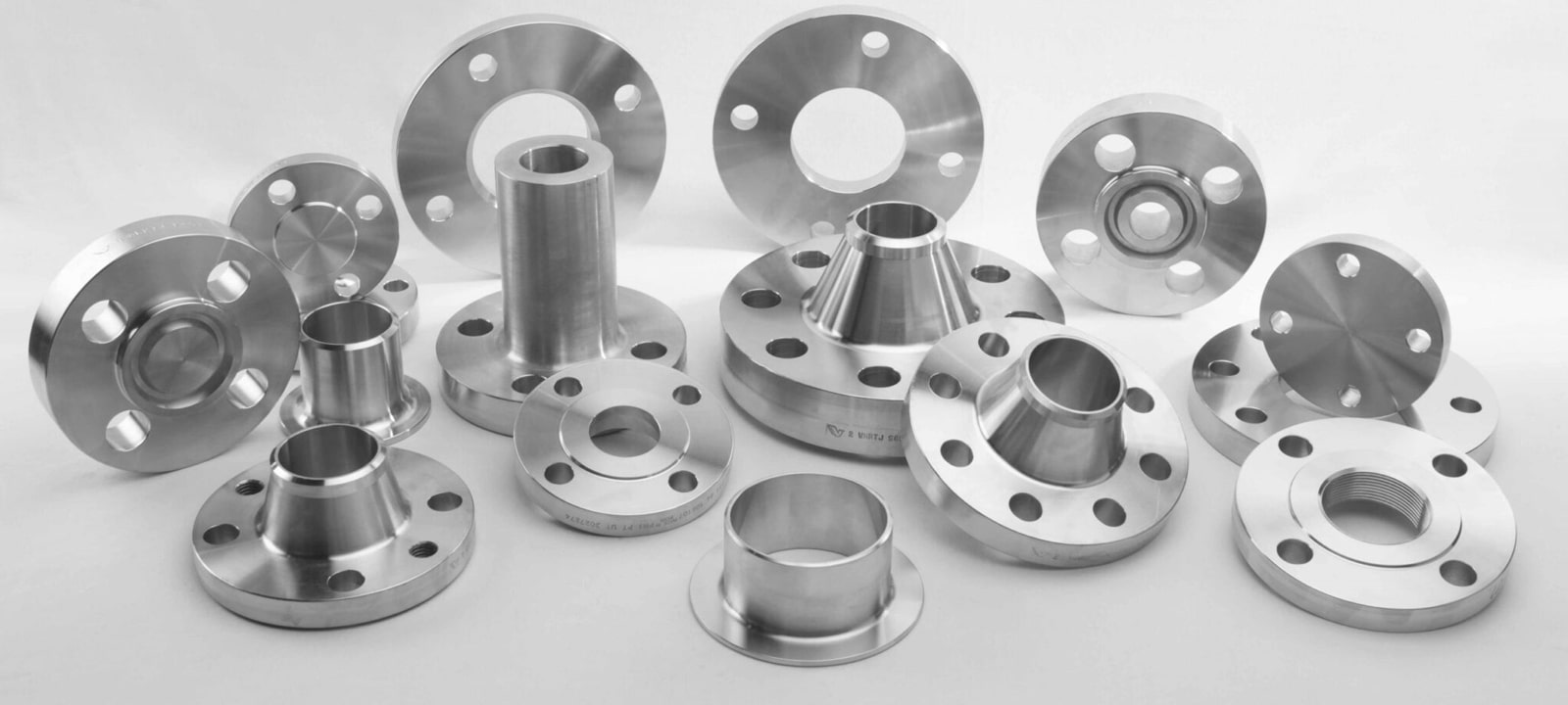

Виды, типы и стандарты стальных фланцев
Стальные фланцы — это универсальные элементы трубопроводов, которые обеспечивают надежное соединение, герметичность и удобство монтажа. Их разнообразие обусловлено различными условиями эксплуатации, требованиями к прочности, давлению и температуре. Рассмотрим подробно виды, типы и стандарты стальных фланцев.
Виды стальных фланцев
Фланцы классифицируются по конструкции, способу присоединения и уплотнительным поверхностям. Каждый вид имеет свои особенности и сферы применения.
По конструкции
  • Плоские фланцы
    • Имеют ровную привалочную поверхность.
    • Применяются в системах с низким давлением (до 16 атм).
    • Пример: ГОСТ 12820-80.
  • Фланцы с выступом (RTJ)
    • Оснащены канавкой для установки металлического уплотнительного кольца.
    • Обеспечивают повышенную герметичность.
    • Используются в условиях высокого давления и температуры.
  • Слепые фланцы
    • Закрывают концы трубопроводов.
    • Применяются при проведении ремонтных работ или для перекрытия потока.
  • Свободные фланцы
    • Могут свободно вращаться вокруг трубы.
    • Удобны для монтажа и демонтажа.
    • Часто используются в судостроении.
По способу присоединения
  • Приварные фланцы
    • Привариваются непосредственно к трубе.
    • Обеспечивают максимальную прочность соединения.
    • Применяются в системах с агрессивными средами.
  • Фланцы под приварку встык
    • Привариваются торцом к трубе.
    • Используются в трубопроводах высокого давления.
  • Фланцы на резьбе
    • Накручиваются на трубу без сварки.
    • Удобны для монтажа в труднодоступных местах.
По типу уплотнительной поверхности
  • Плоская поверхность
    • Простая и экономичная конструкция.
    • Подходит для низкого давления и температуры.
  • Выступ-впадина (шип-паз)
    • Обеспечивает повышенную герметичность.
    • Применяется в химической и нефтегазовой промышленности.
  • Под линзовое уплотнение
    • Используется для работы в экстремальных условиях.
    • Подходит для высоких температур и давлений.
Типы стальных фланцев
Типы фланцев определяются их назначением и условиями эксплуатации. Вот основные категории:
  • Фланцы для трубопроводов общего назначения
    • Применяются в системах с невысокими требованиями к герметичности.
  • Фланцы для высокого давления
    • Изготавливаются из легированных сталей.
    • Пример: ГОСТ 12821-80.
  • Фланцы для низких температур
    • Изготавливаются из стали 09Г2С или аналогичных марок.
    • Применяются в арктических условиях.
  • Фланцы для агрессивных сред
    • Изготавливаются из нержавеющей стали (например, 12Х18Н10Т).
    • Используются в химической и пищевой промышленности.
Стандарты производства стальных фланцев
Стандарты регламентируют размеры, материалы и требования к качеству фланцев. Они делятся на российские (ГОСТ) и международные (ANSI, DIN, EN).
Российские стандарты (ГОСТ)
  • ГОСТ 12820-80
    • Плоские приварные фланцы.
    • Применяются для трубопроводов с давлением до 16 атм.
  • ГОСТ 12821-80
    • Фланцы с выступом.
    • Подходят для работы под высоким давлением.
  • ГОСТ 33259-2015
    • Современный стандарт для фланцев трубопроводов.
    • Включает требования к материалам и испытаниям.
Международные стандарты
  • ANSI B16.5
    • Американский стандарт для фланцев с давлением до 2500 фунтов на квадратный дюйм.
    • Широко используется в международной практике.
  • DIN 2501
    • Европейский стандарт для фланцев.
    • Применяется в странах ЕС.
  • EN 1092-1
    • Европейский стандарт для фланцев PN-серии.
