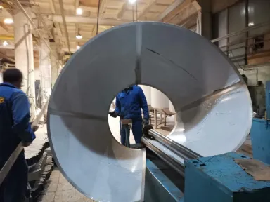

Технология вальцовки: пошаговый процесс на нашем производстве
Этап 1: Подготовка заготовки
Перед вальцовкой лист размечают по развертке конуса. Мы используем лазерную резку для точности ±0,5 мм. Кромки зачищают от заусенцев - это предотвращает образование трещин при деформации.
Важно: для конусов с большим углом конусности рекомендуется делать припуск на торцевание 2–3 мм.

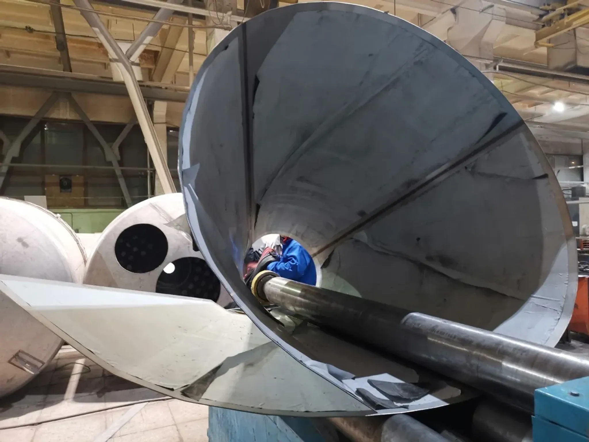

Этап 2: Настройка станка
На четырехвалковых вальцах настраивают:
  • Расстояние между валками - с учетом толщины листа и упругого возврата материала
  • Позицию боковых валков - по технологической карте или результатам пробного прохода
  • Усилие прижима - с постепенным увеличением от 50% до 100% расчетного значения
Гидравлическая система обеспечивает плавное изменение нагрузки, что исключает резкие деформации.
Этап 3: Первый проход (предварительная гибка)
Лист подают между валками и фиксируют гидравлическим прижимом. Первый проход формирует начальный радиус - обычно 30-40% от конечного. Скорость вращения валков - 3–5 м/мин.
Контроль: после первого прохода проверяют симметричность изгиба шаблоном или лазерным сканером.
Этап 4: Основные проходы
Последующие 2–4 прохода постепенно увеличивают угол конусности. После каждого прохода:
  • Измеряют диаметр в трех сечениях (верх, середина, низ)
  • Проверяют отклонение от конусности (допуск ±2 мм на 1 м длины)
  • Контролируют отсутствие волнообразности и локальных деформаций
Важно: избегать резких изменений скорости вращения - это вызывает дефекты поверхности.
Этап 5: Финальная калибровка
Последний проход выполняют с минимальным усилием (20-30% от максимального) для снятия остаточных напряжений. Проверяют геометрию по чертежу.

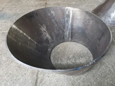

Кейс. Конус из нержавеющей стали AISI 316 для химического реактора
Задача: Заказчик запросил конус диаметром 1200/600 мм, высота 800 мм, толщина 8 мм из AISI 316. Требование - отсутствие сварных швов на конической части.
Проблема: При стандартной вальцовке возникала волнообразность из-за высокой пластичности и склонности материала к упрочнению.
Решение: Мы предложили:
  1. Увеличить количество проходов с 3 до 5
  2. Снизить скорость вращения валков до 2 м/мин
  3. Использовать промежуточный контроль геометрии после каждого прохода
  4. При необходимости - локальный отжиг зоны деформации
Результат: Идеальная геометрия без дефектов, экономия 15% за счет оптимизации режимов. Срок изготовления - 5 рабочих дней.
