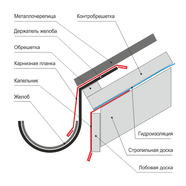

Капельник монтируется под обрешетку и гидроизоляционную пленку. Он собирает влагу, которая скапливается между утеплителем и кровельным материалом. Карнизная планка крепится сразу под черепицей или профнастилом, направляя воду в желоба.

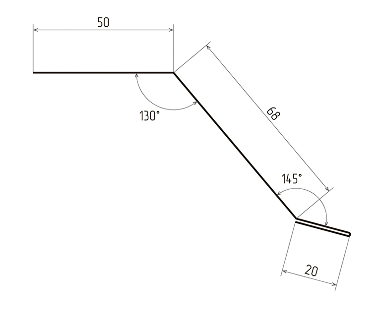

Размеры:
  • Стандартные: 100 × 69 × 2000 мм.
  • Индивидуальные — под длину фасада с учетом нахлеста (5–10 см).

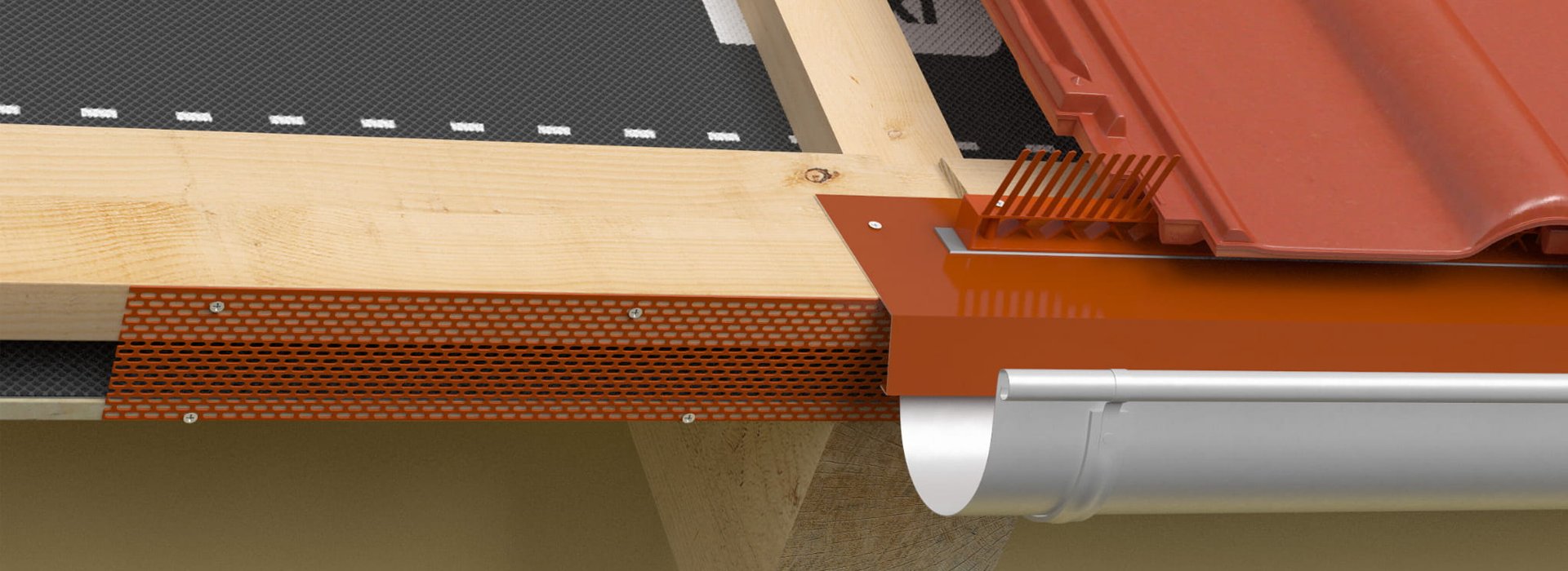

  • Вентиляционный зазор — не закрывайте его! Он предотвращает образование конденсата.

Многие строители считают, что карнизная планка заменяет капельник, но это ошибка. Оба элемента решают разные задачи: первый отводит внешнюю воду, второй — внутренний конденсат. Их совместное использование обеспечивает комплексную защиту кровли.
