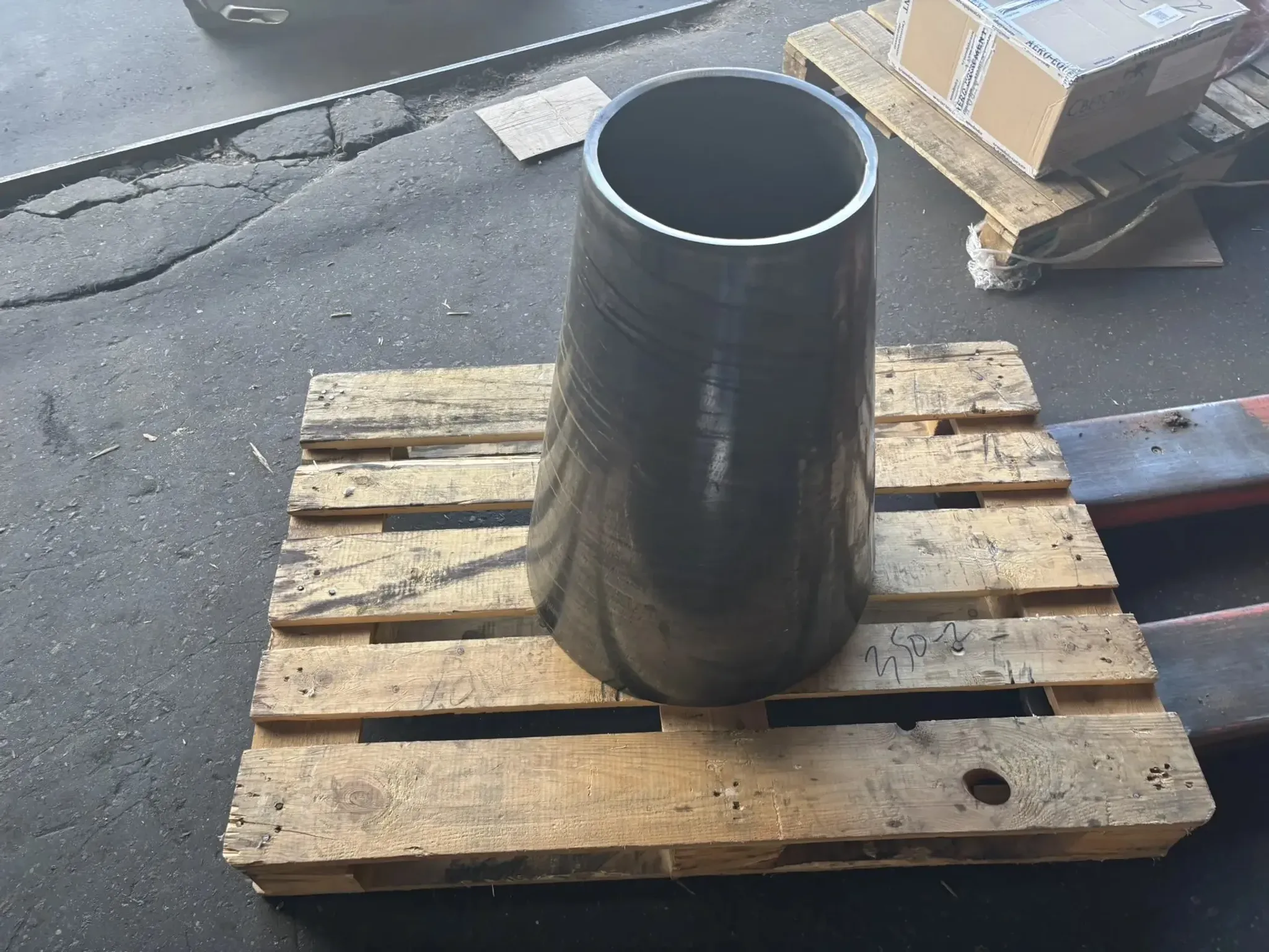

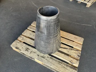

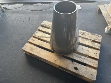

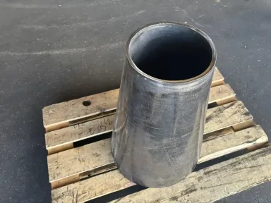

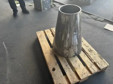

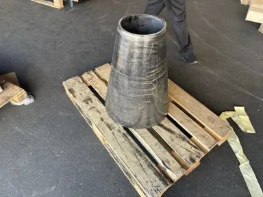

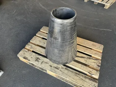

Мы выполнили заказ по изготовлению конической обечайки (стального переходного конуса) для промышленного оборудования. Изделие изготовлено из стали 09Г2С с полным проваром шва и обязательным ультразвуковым контролем качества сварных соединений.
Характеристики выполненного проекта
Технические параметры конической обечайки:
  • Большой диаметр: 508 мм
  • Малый диаметр: 244 мм
  • Толщина стенки: 10 мм
  • Высота конуса: 671 мм (допуск +/-10 мм)
  • Материал: сталь 09Г2С
  • Качество шва: полный провар с УЗК контролем
