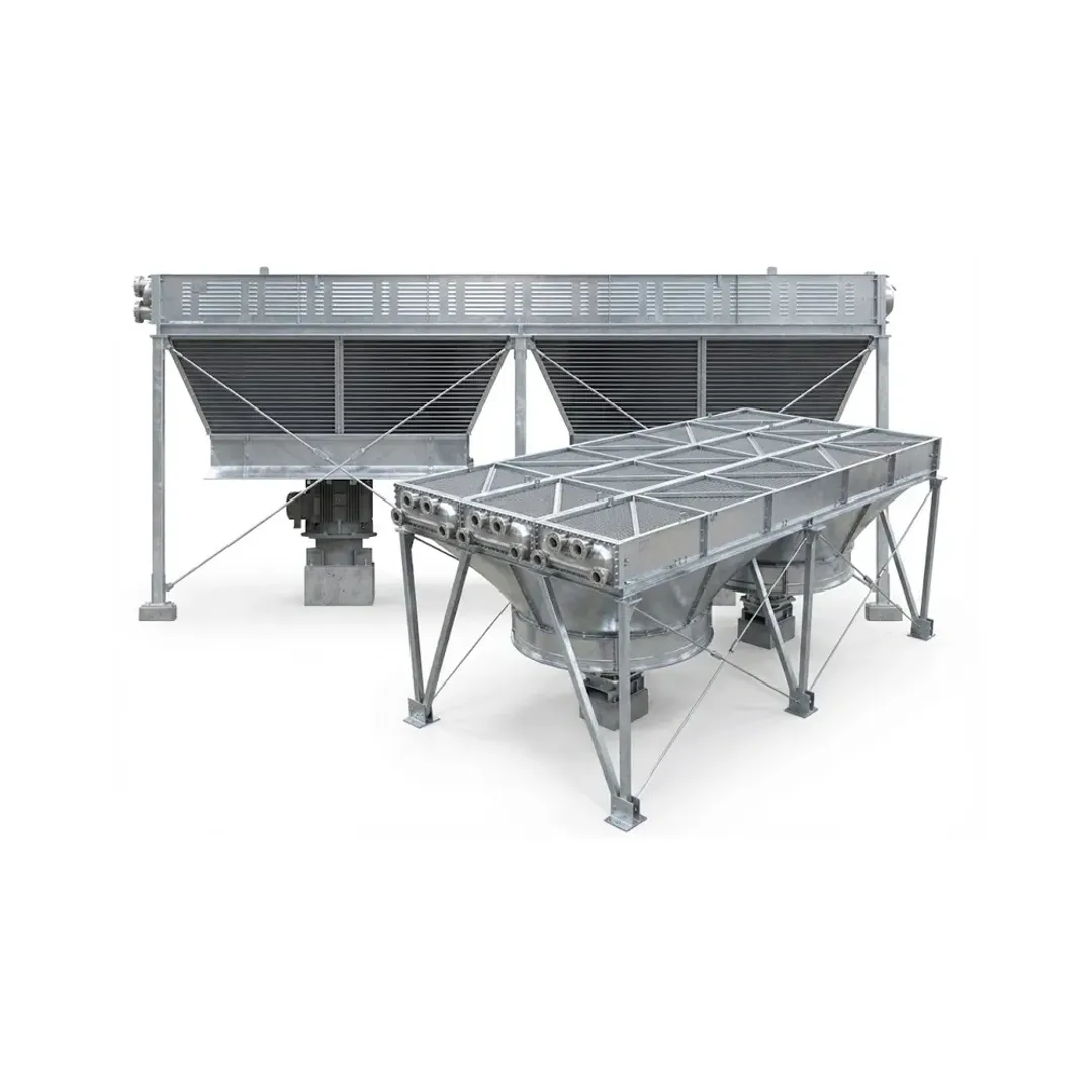

Горизонтальные аппараты АВГ состоят из трубных секций с оребрёнными биметаллическими трубами и осевых вентиляторов, размещённых на отдельной раме, что обеспечивает удобство обслуживания и надёжную работу в непрерывном режиме. В нашей компании можно заказать аппараты типоразмеров АВГ, 1АВГ, 2АВГ в исполнении под ваши параметры — с учётом рабочего давления, температуры, расхода и свойств продукта.

Типовой аппарат АВГ включает одну или несколько горизонтально расположенных секций, собранных из оребрённых биметаллических труб, по которым движется охлаждаемая среда. Секции монтируются на несущей металлоконструкции, под ними или сбоку устанавливаются осевые вентиляторы, создающие направленный поток воздуха через межтрубное пространство. Воздух, проходя между рядами оребрённых труб, забирает тепло у продукта, после чего нагретый поток выбрасывается в атмосферу, обеспечивая требуемое снижение температуры по длине трубного пучка.
Привод вентилятора размещён на отдельной раме и соединён с рабочим колесом через вал и муфту, что облегчает обслуживание и даёт возможность применять разные типы электродвигателей, в том числе с частотным регулированием скорости вращения. Установка преобразователей частоты позволяет более точно поддерживать температуру продукта и снижать потребление электроэнергии при работе в частичных режимах. Трубные секции выполняются из коррозионностойких материалов, а оребрение увеличивает поверхность теплообмена, обеспечивая компактность аппарата при высокой тепловой нагрузке.
