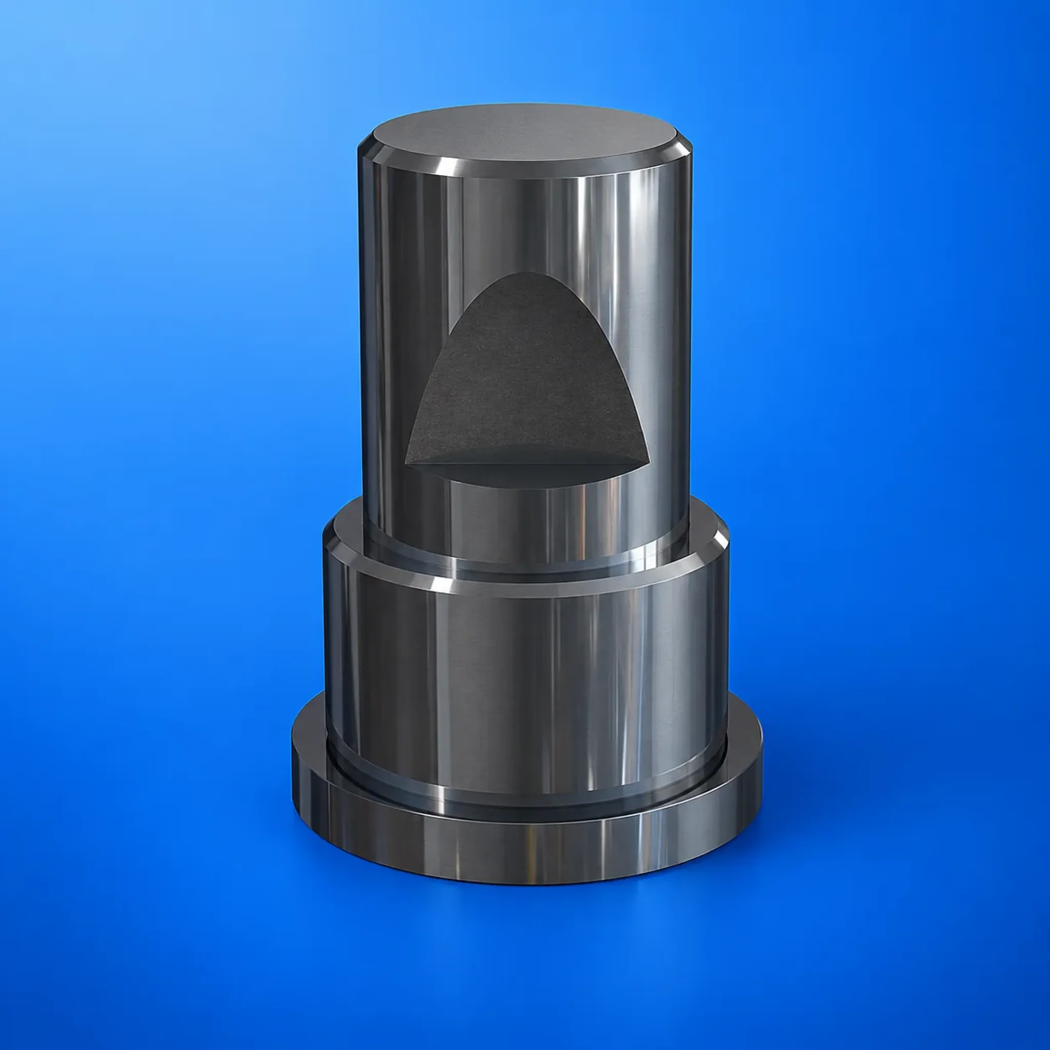

Хвостовик штампа
Хвостовик штампа
Подробнее
