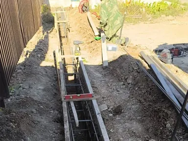

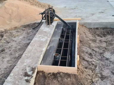

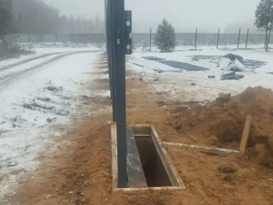

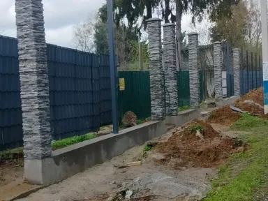

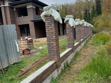

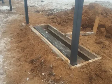

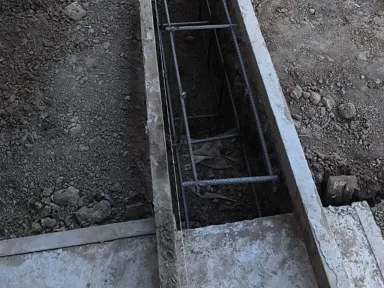

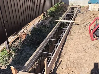

Ленточный фундамент
Ленточный фундамент представляет собой непрерывную железобетонную ленту по всему периметру забора. Это самое дорогое и трудоемкое решение, но оно обеспечивает максимальную стабильность конструкции.
Преимущества:
  • Равномерное распределение нагрузки по всему периметру
  • Исключение неравномерного "выдавливания" столбов
  • Возможность установки на слабых грунтах (торфяники)
  • Долговечность 50+ лет при правильном армировании
Недостатки:
  • Высокая стоимость: 4 000–6 000 ₽ за погонный метр
  • Длительный срок изготовления (28 дней на набор прочности бетона)
  • Невозможность монтажа зимой без специальных добавок и прогрева
  • Требует земляных работ по всему периметру
Применение: Ленточный фундамент оптимален для тяжелых заборов (кирпичные столбы + кованые секции, монолитные бетонные заборы) и для участков с очень слабыми грунтами (торфяники, плывуны).

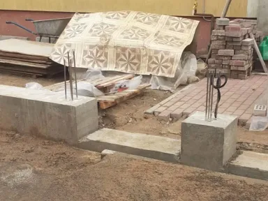

Столбчатый фундамент (точечное бетонирование)
Столбчатый фундамент — это бетонирование только вокруг столбов забора на определенную глубину. Это наиболее распространенное решение для металлических заборов благодаря балансу стоимости и надежности.
Преимущества:
  • Стоимость: 1 500–2 500 ₽ за столб
  • Быстрый монтаж (1–2 дня на участок)
  • Минимальные земляные работы
  • Возможность монтажа при температуре до -5°C
Недостатки:
  • Риск неравномерного "выдавливания" столбов при недостаточной глубине
  • Требует точного расчета глубины в зависимости от типа грунта
  • Не подходит для очень тяжелых заборов
Применение: Столбчатый фундамент оптимален для большинства металлических заборов (профлист, штакетник, жалюзи) на суглинках и супесях при условии заглубления ниже уровня промерзания.

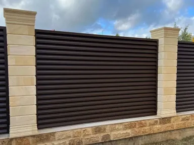

Для заборов-жалюзи
Забор-жалюзи имеет максимальный вес и парусность, поэтому требует усиленного фундамента.
Рекомендации:
  • Тип фундамента: столбчатый с заглублением 1,5–1,6 м или ленточный
  • Сечение столбов: 80×80×2,5 мм или 100×100×2,5 мм
  • Диаметр скважины: 300 мм
  • Объем бетона на столб: 0,12 м³
  • Армирование: 4 прутка Ø10 мм
