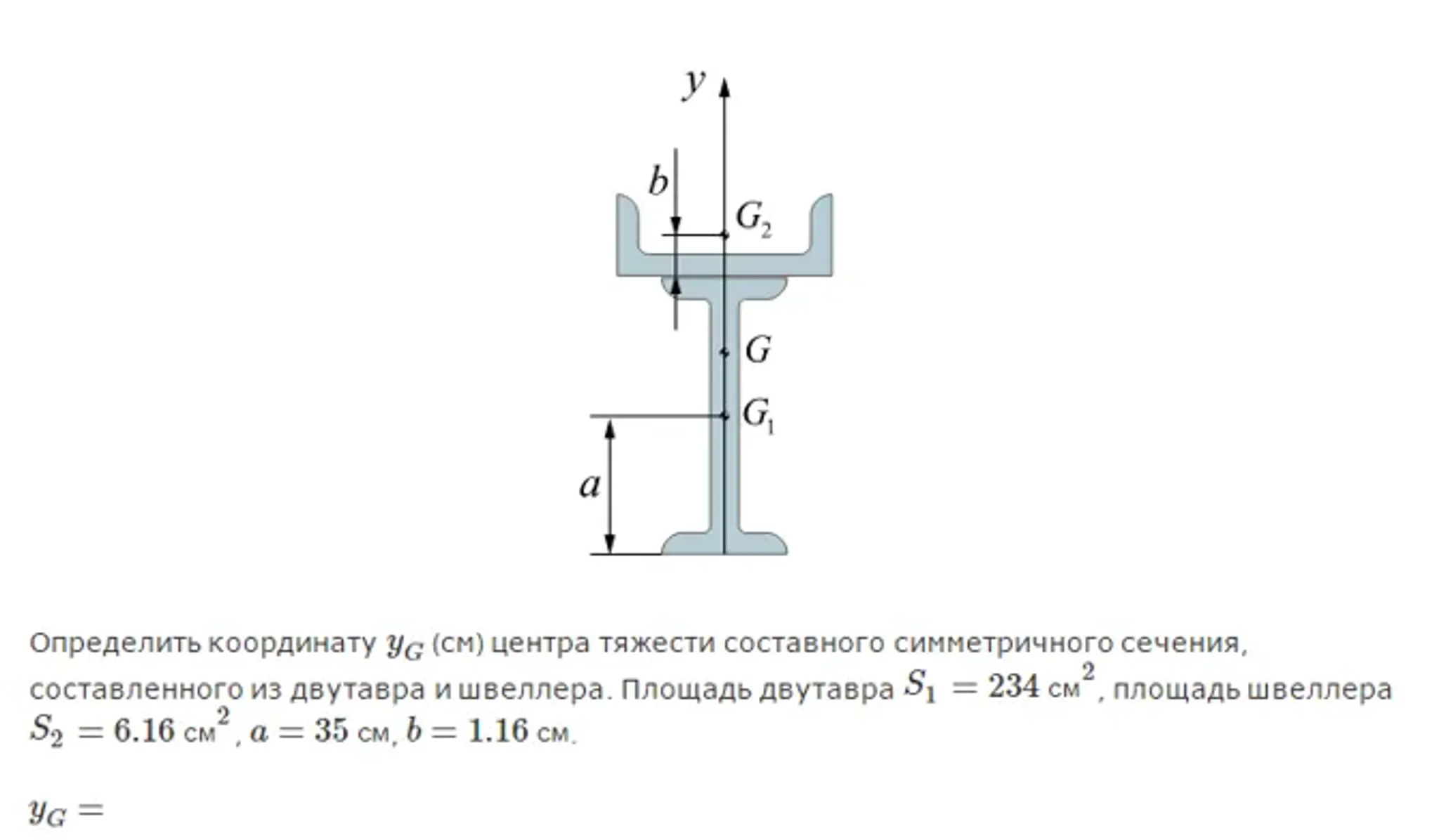

Что такое центр тяжести и как он работает
Центр тяжести — это точка, где суммарное действие веса конструкции уравновешивается во всех направлениях. Для простых фигур, таких как прямоугольники или круги, она находится на пересечении осей симметрии. Однако при работе с комбинированными или асимметричными элементами расчет становится сложнее. Например, если конструкция состоит из нескольких металлических пластин разной толщины и формы, каждый участок будет иметь свою собственную точку равновесия. Их нужно совместить в общую систему координат и просуммировать моменты сил.
Это принцип основан на теории механики — суммарный момент веса всей конструкции должен равняться моменту веса каждой части по отношению к базовой точке. Чтобы найти эту точку, используются формулы интегрирования или деление всей фигуры на простые участки. Первый подход применяется при непрерывных распределениях массы, второй — когда конструкция состоит из отдельных частей с четко ограниченными границами.
  • Метод разделения на части: разбивает сложную фигуру на простые элементы (например, прямоугольники или круги), где положение центра тяжести известно, и вычисляет общий центр на основе их массы и координат.
  • Интегральный метод: подходит для непрерывных тел, например, для криволинейных балок. Состоит в вычислении интегралов по всему объему, учитывая распределение массы.
  • При использовании программного обеспечения: инженерные пакеты (как AutoCAD, STO, или SolidWorks) автоматизируют вычисления, но важно понимать, как они работают, чтобы не промахнуться с настройками.
