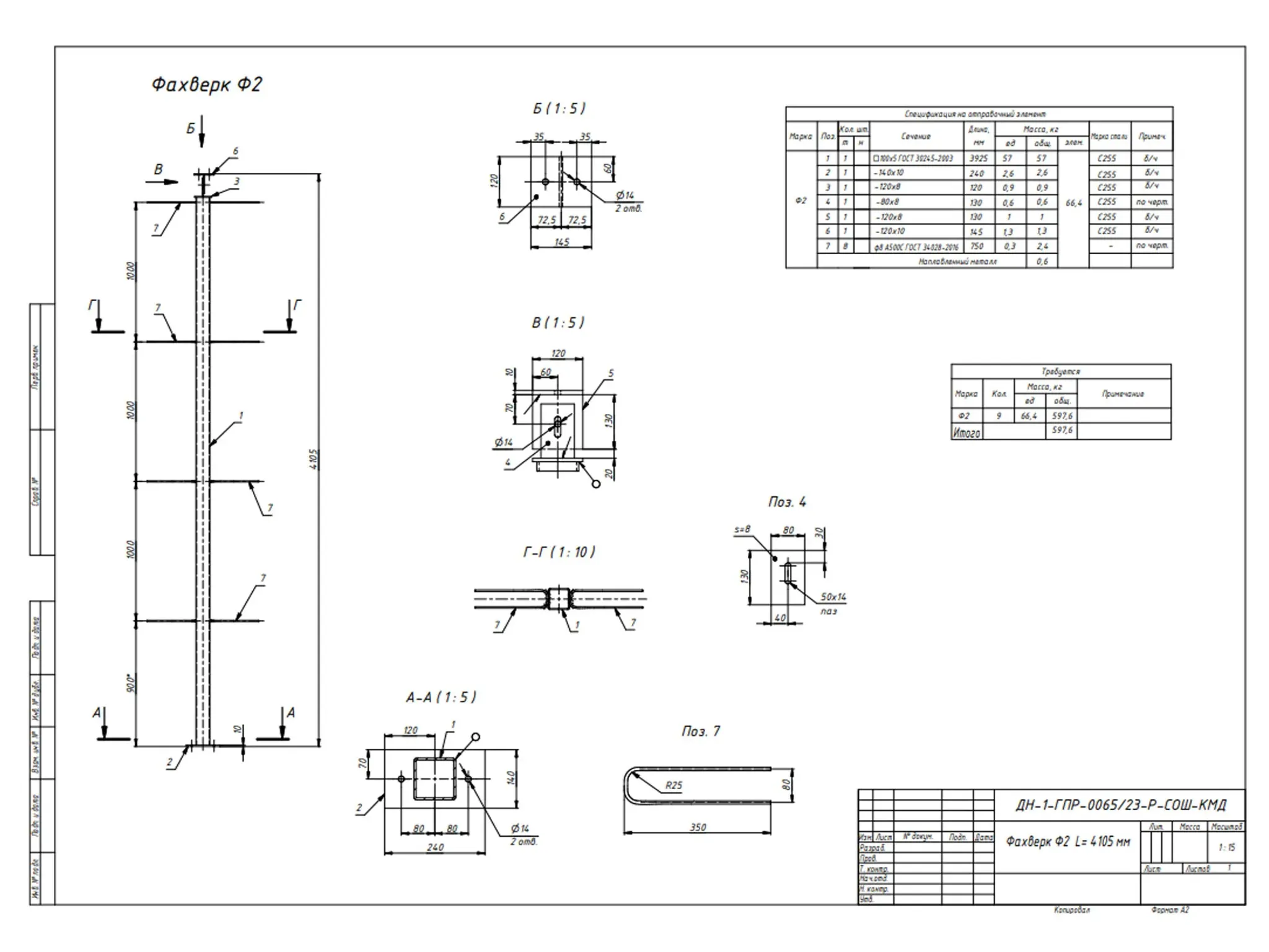

Коллеги, а особенно заказчики! Всем, кто сталкивается с составлением смет или закупкой металлопроката, знакома ситуация: есть чертеж КМД, но как перевести его в понятные цифры стоимости материалов и цену изготовления металлоконструкций?
Разберем подробно этот процесс по шагам на примере стойки фахверка Ф2 длиной 4105 мм (на 9 единиц в партии).
Изображение №1
Изображение №2 и №3
Изображение №4
Изображение №5 и №6
Статья будет полезна как производителям, снабженцам, так и проектным отделам.
Шаг 1. «Читаем КМД» спецификацию чертежа и выявляем скрытые детали
Это первая и самая важная точка опоры - чертежи КМД. Нам нужна масса всех деталей и вес металлопроката по отдельности, а для этого мы берем спецификацию и умножаем каждую позицию (смотрите изображение №3) на количество наших изделий для получения итоговой массы.
Изображение №7
Общий тоннаж на партию из 9 единиц:
66,4 кг × 9 = 597,6 кг.
Что делаем: Смотрим на таблицу «Спецификация на отправочные элементы» (изображение №8) и узлы (разрезы А-А, Б-Б, Г-Г).
В нашем случае конструкция состоит из основного несущего стержня (поз. 1) и набора косынок, ребер и хомутов (поз. 2-7).
⚠️ Секрет профессионала: Никогда не берите в расчет только позиции из спецификации. Всегда внимательно смотрите на сечения!
В нашем примере основная позиция (профильная труба 100х5) идет под номером №1. Но из разрезов А-А и Б-Б мы видим, что снизу есть опорная плита (башмак), которая не пронумерована в основной таблице. В реальности она уже входить в отправочную марку!
Шаг 2. Считаем теоретический вес позиции
Изображение №8
Что делаем: Берем таблицу с массой одной детали.
Вес позиций на одно изделие распределяется так:
  • Поз. 1 (Труба 100х5) — 57 кг
  • Поз. 2, 3, 4, 5, 6 (Полоса различного сечения) — в сумме 6,4 кг
  • Поз. 7 (Арматура А500С, хомут) — 2,4 кг
  • Наплавленный металл — 0,6 кг
✅ Исходя из чертежа, вес одной стойки (с трубой 3925 мм) составляет 66,4 кг.
✅ А вес всей партии будет равен 66,4 кг * 9 = 597,6 кг.
Для тех кто в танке:
  1. Позиция №1- это профильная труба обозначается знаком ▯
  2. Позиции с №2 по №6 - это полосы обозначаются чертой —
  3. Позиция № 7 - это арматура обозначается диаметр буквой ф, также это понятно исходя из названия А500С
Вот итоговый расчет, который у вас получится:

Шаг 3. Рассчитываем стоимость материала (Металлопрокат)
Что делаем: Умножаем массу по каждой позиции на среднерыночную цену за тонну.
Для приблизительного расчета в 2025-2026 годах можно отталкиваться от таких средних цифр (с НДС):
  • Труба профильная (из-за сложности сортамента) — в среднем 70 000 ₽/т.
  • Полоса стальная (листовой прокат) — 60 000 ₽/т.
  • Арматура А500С — 55 000 ₽/т.
Вот как выглядит бюджет на материал для 1 штуки:
  • Труба 100х5 (0,057 т) × 70 000 ₽ = 3 990 ₽
  • Полоса и лист (0,0064 т) × 60 000 ₽ = 384 ₽
  • Арматура (0,0024 т) × 55 000 ₽ = ~132 ₽
  • ✅ Итого материал: ~4 506 ₽ (без учета транспортных расходов и отходов на резку) .
✅ Считаем на 9 изделий: 4 506 * 9 = 40 554 ₽. за 9 конструкций
Также можно посчитать и наоборот общую массу * цена и после разделить на количество изделий что бы получить стоимость материала за 1 штуку.
Важно для понимания: Это голый расчет металлопроката, без учета неликвидов. В среднем в бюджет на металлопрокат закладывается 1-7%! Но и это еще не все - также мы не учли логистику до производства.
Шаг 4. Считаем затраты на изготовление (сварка, резка, сборка)
Что делаем: Берем расценку за тонну работ.
В среднем по рынку цена на металлоконструкции составляет 85 000 ₽ за тонну.(изготовление «под ключ» с раскроем, сваркой и грунтовкой). Без учета разработки КМД!
Умножаем общий вес нашей партии (0,6246 т) на цену работ:
0,5976 т × 85 000 ₽ = 50 796 ₽.
✅ Считаем на 1 изделие: 50 976 / 9 шт. = 5 644 ₽
Обратите внимание — 85 000 ₽ за тонну включает в себя труд сварщиков, резчиков, аргон, электроды и сопутствующие расходы. Сумма меняется в зависимости от объема заказа: если бы заказывали 100 фахверков, цена за тонну работ упала бы до 50 000–75 000 ₽."
Шаг 5. Антикоррозийная защита (покраска)
  1. Для нашего фахверка масса 66,4 кг, значит площадь на 1 шт. ≈ 2,2 м². Партия из 9 штук - 18,9 м².
  2. Среднерыночная стоимость усиленной системы «грунтовка + эмаль» (включая подготовку) ≈ 600 ₽/м².
  3. Расчет: 20 м² × 600 ₽ = 11 340 ₽ (на всю партию).
✅ Считаем на 1 изделие: 11 340 ₽ / 9 шт. ≈ 1 260 ₽.
Это ориентировочно, у каждого производства свой расчет на покрытие, а также на стоимость влияет сам материал покрытия!
Шаг 5. Логистика (доставка до объекта)
Масса нашей партии составляет — 597,6 кг (около 0,6 тонны). Такой груз помещается в обычную Газель или на манипулятор. Стоимость рейса в пределах города в 2025-2026 годах составляет в среднем 7 000 – 10 000 ₽.
Закладываем в бюджет 7 000 ₽ на доставку всей партии.
✅ Считаем на 1 изделие: 7 000 ₽ / 9 шт. ≈ 777 ₽.
Шаг 5. Итоговый бюджет. Что мы получаем в конечном итоге?
Что делаем: Складываем материал, работу, покраску, логистику.
Общий бюджет на 9 фахверков (L=4105 мм):
  • Металл: 40 554 ₽
  • Изготовление: 50 976 ₽
  • ИТОГО за 9 шт (чистый бюджет без доставки): 91 530 ₽
Стоимость одной готовой единицы:
✅ 93 750 ₽ / 9 шт = 10 170 ₽ за один фахверк Ф2.
Таким образом и складывается стоимость и цена на изготовление металлоконструкций.
