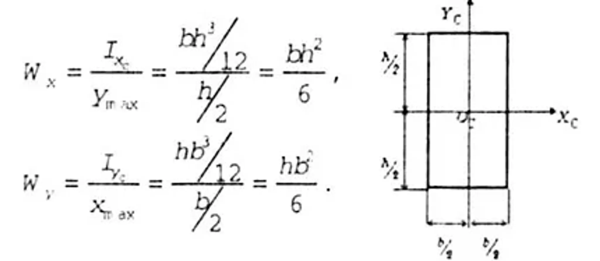

Момент сопротивления сечения отражает способность элемента противостоять изгибу. Если представить, что балка зависима от нагрузки, момент сопротивления определяет, насколько она будет устойчива к деформациям. Чем выше этот показатель, тем меньше вероятность, что объект закрутится или сломается при внешнем воздействии.
Он вычисляется через деление момента инерции на расстояние до крайней точки сечения. Например, для прямоугольной балки момент сопротивления равен (ширину * высоту²) / 6. Это важно для инженеров, так как позволяет быстро оценить, какие материалы лучше использовать для конкретного проекта. Для окружных сечений формула немного отличается, но суть остаётся та же: насколько сечение «держит» нагрузку.

Прямоугольник
(ширина * высота²) / 6
Где высота — это расстояние от центра до края.
