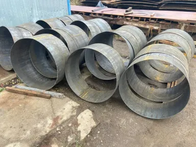

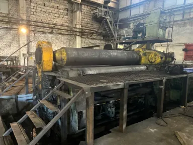

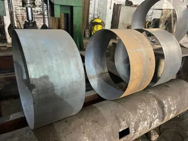

Вальцовка
Трёх- и четырёхвалковые вальцы завивают лист в плавную кривую: обечайки, цилиндры, конусы, сегменты больших радиусов. Для замкнутых обечаек выполняется подгибка кромок - иначе на стыке остаётся плоский участок.
Простое правило выбора: гибка даёт рёбра и углы, вальцовка - плавную кривизну.
