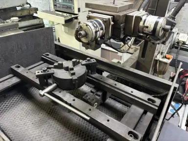

  • Круглошлифовальные станки с поворотной плитой - коленвалы: шлифование смещённых шатунных шеек требует привязки к оси коренных;
  • Хонинговальные станки - цилиндры и гильзы: только хон даёт правильную маслоёмкую сетку;

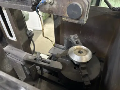

  • Вертикально-расточные (алмазно-расточные) - цилиндры, гильзы, втулки;
  • Координатно-расточные - шатуны, постели блоков: межцентровые размеры с допуском 0,02 мм;
