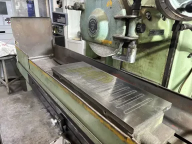

Механическая обработка детали плита: типовой техпроцесс
Плита - самый ходовой крупногабарит: основания оборудования, столы, фундаментные и крепёжные плиты, кондукторные плиты. Разберём маршрут на примере плиты 1500х800х60 мм, сталь 45, требования: параллельность плоскостей 0,08 мм, плоскостность 0,1 мм, Т-образные пазы, отверстия и резьбы.
Содержание
Оборудование
005
Заготовительная
Резка листа или проката с припуском 5-8 мм на сторону
Плазменная/газовая резка
010
Термообработка
Отжиг (снятие напряжений после резки)
Печь
015
Портально-фрезерная
Черновое фрезерование обеих плоскостей, съём по 2-3 мм с каждой стороны
Портал с ЧПУ
020
Технологическая выдержка
12-24 ч - выход остаточных напряжений
025
Портально-фрезерная
Чистовое фрезерование обеих плоскостей: толщина в размер, параллельность 0,08 мм
Портал с ЧПУ
030
Портально-фрезерная
Фрезерование пазов, Т-пазов, уступов, кромок
Портал с ЧПУ
035
Сверлильная с ЧПУ
Отверстия, зенковки, резьбы по программе
Портал/сверлильный ЧПУ
040
Слесарная
Зачистка заусенцев, притупление кромок
Верстак
045
Контрольная
Толщина, плоскостность по поверочной линейке и уровню, координаты отверстий
Стол ОТК
Ключевая пара операций - 015 и 025. Толстый лист после резки всегда "поведёт": внутренние напряжения металла перераспределяются, и плита выгибается винтом. Поэтому черновые плоскости фрезеруют с обеих сторон, дают металлу "отдохнуть" и только затем выводят чистовую геометрию.
Попытка выфрезеровать плоскостность 0,08 мм за один проход из свеженарезанной заготовки означает, что через месяц плита будет "пропеллером" - мы сталкиваемся с этим регулярно при входном контроле деталей, обработанных в обход технологии.
Материалы типовых плит: Ст3 и 09Г2С для оснований, сталь 45 и 40Х для нагрузленных, бронза и капролон - для направляющих и скользящих опор.
