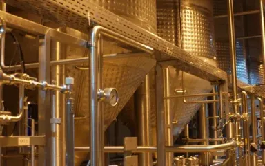

Металлические конусы являются ключевым элементом цилиндро-конических танков (ЦКТ), предназначенных для главного брожения, дображивания и осветления пива. Коническая нижняя часть ёмкости обеспечивает естественное осаждение дрожжей и их последующее удаление через донный клапан без нарушения герметичности системы. Основные материалы - коррозионно-стойкие аустенитные стали по ГОСТ 5632-2014, обеспечивающие гигиеничность и устойчивость к агрессивным моющим средам.
Назначение и принцип работы
Конус в пивоваренной промышленности представляет собой сварную обечайку в форме усечённого конуса, устанавливаемую в нижней части бродильных и дображивающих танков. Основная технологическая функция конической части - сбор и концентрирование осадка (дрожжевой биомассы, белковых коагулятов, хмелевых смол) в узкой нижней зоне.
Преимущества конусной конструкции:
  • ускоренное осветление пива за счёт ламинарного оседания взвеси к центру конуса;
  • возможность многоступенчатого отбора дрожжей (верхний слой - жизнеспособные клетки для засева, нижний - автолизат);
  • эффективная CIP-мойка (Cleaning In Place) благодаря минимальному количеству застойных зон;
  • компактное размещение оборудования в производственных цехах (ЦКТ имеют высокое соотношение высоты к диаметру).

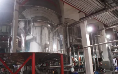

Геометрические параметры
Угол наклона образующей конуса к вертикали является критическим параметром, определяющим эффективность сбора дрожжей и скорость опорожнения танка.
Типовые значения углов:
  • 60° - стандарт для большинства европейских производителей, обеспечивает хороший сбор осадка при минимальной высоте конической части;
  • 70-75° - оптимальный компромисс между эффективностью опорожнения и габаритами танка;
  • 80-85° - применяется в высокоскоростных процессах сбраживания, где требуется максимально быстрое удаление дрожжей для предотвращения автолиза.
Высота конуса составляет от 1 до 2 диаметров цилиндрической части ЦКТ. Общая высота танка с конусом может достигать 20-25 метров для ёмкостей объёмом 300-600 м³.
