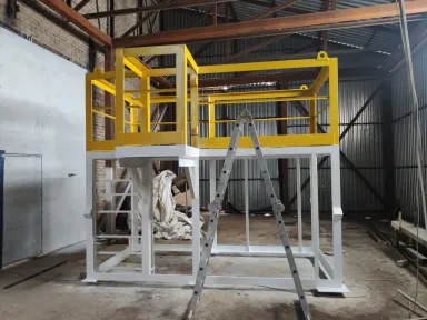

Площадка обслуживания - это металлическая конструкция, которая создаёт удобную и прогнозируемо безопасную рабочую зону на высоте. Её задача: дать персоналу свободный и эргономичный доступ к оборудованию, арматуре, приборам, расположенным выше уровня пола.
Спроектированная по нормативам площадка исключает травмы от падения с высоты, падения инструмента, а также усталость сотрудника при частых подъёмах. Это не «пол на ножках», а рассчитанная инженерная система с регламентированным ресурсом.
Анатомия площадки: что на что опирается
Любая стационарная или мобильная площадка - это 5 обязательных подсистем.

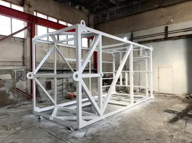

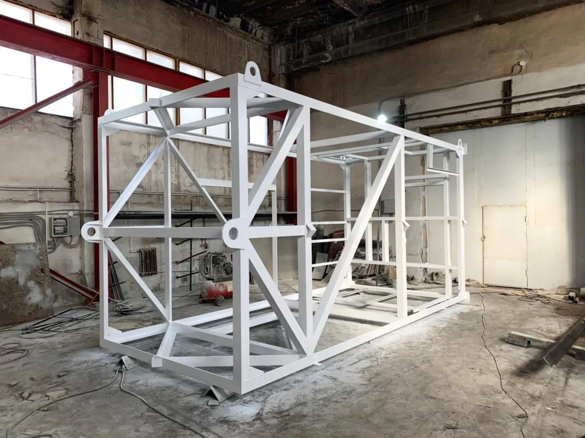

1. Несущий каркас
Стойки, балки, раскосы из профильной трубы, швеллера или двутавра.
  • Минимальное сечение стойки для высоты до 3 м: 80×80×4 мм.
  • Для пролёта более 4 м между опорами - двутавр 10Б1 или швеллер 10П.
    Почему это важно:при заниженном сечении балки «играют» под ногами, появляются трещины в сварных швах.
2. Настил - поверхность, по которой ходят
Три основных типа:
  • Сварная планчатая решётка(оптимал): планки 30×2 мм с шагом 30 мм (пример). Обеспечивает самослив жидкостей, коэффициент сцепления 0,6–0,8.
  • Рифлёный лист(5 мм, ромб по ГОСТ 8568-77): нужен там, где возможны разливы масел.
  • Просечно-вытяжной лист (ПВЛ):только для временных или малозагруженных зон - из-за скольжения и низкой жёсткости.
3. Ограждение с бортом
  • Высота перил:1,1 м(требование охраны труда для высоты более 0,5 м).
  • Борт (от падения инструмента): сплошной лист100–150 ммот уровня настила.
  • Зазор между настилом и бортом - не более10 мм.
    Результат:ключ, упавший со стремянки, не пролетит мимо головы стоящего внизу.
4. Лестница
  • Уклон:45° - комфортный регулярный подъём; 60° - допускается только для эпизодического доступа (не чаще раза в месяц).
  • Размеры ступеней:ширина не менее 200 мм, подступёнок (высота между ступенями) - 200–300 мм.
  • Косоуры - только швеллер или двутавр. Уголок под нагрузкой «гуляет».
5. Платформа для перехода (при длине более 2 м)
  • Ширина прохода: минимум 0,8 м, оптимально - 1,0–1,2 м.
