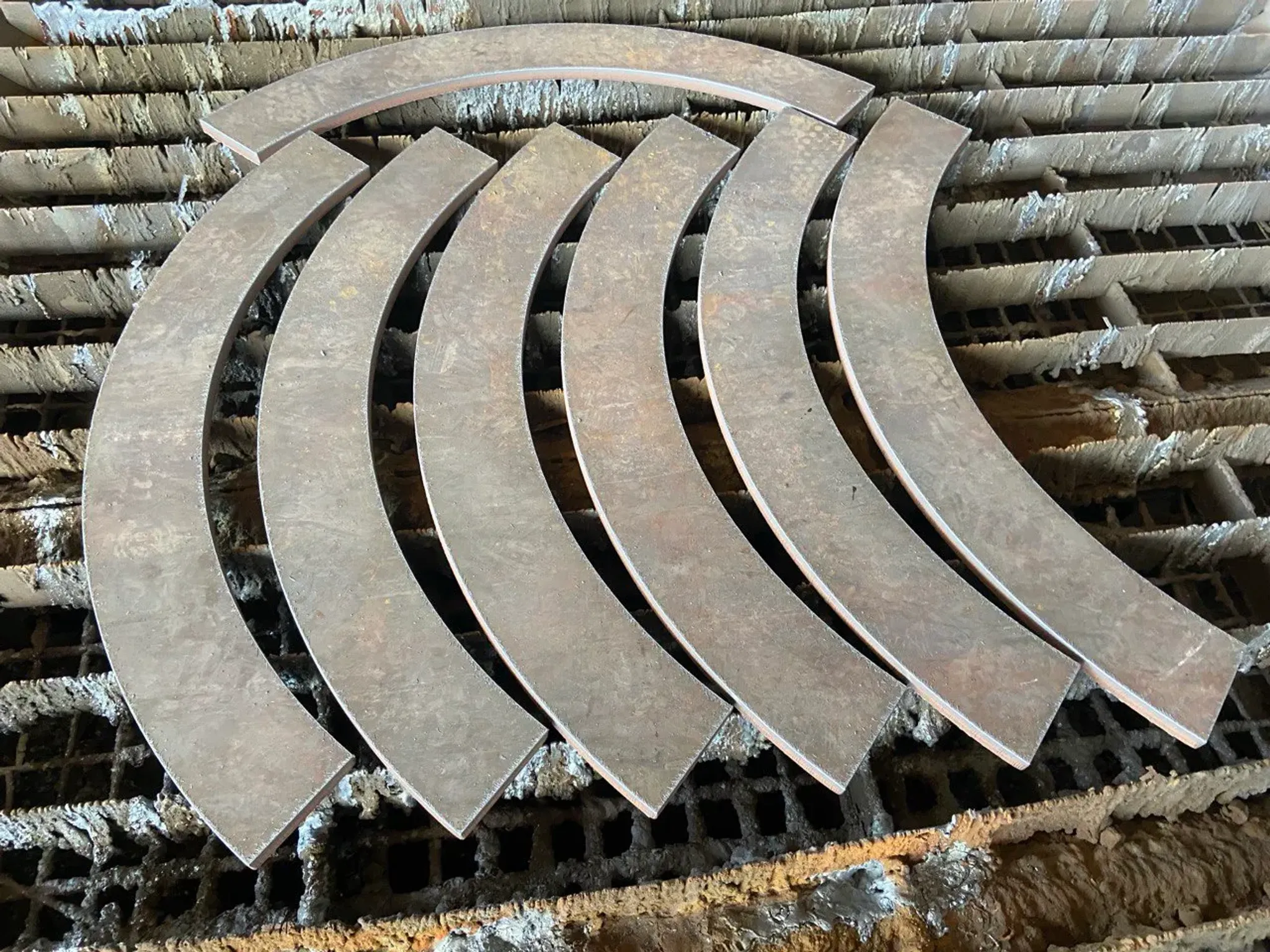

Резка листа: лазер или плазма
Лазерная резка
Сфокусированный луч прожигает металл по траектории, заданной программой, - без механического контакта с заготовкой.
Сильные стороны:
  • высокая точность контура (±0,05–0,1 мм) и узкая линия реза;
  • чистая кромка почти без заусенцев - не нужна дополнительная зачистка;
  • минимальный нагрев - деталь не «поведёт»;
  • любые сложные контуры, отверстия, пазы - хоть на первой детали, хоть в партии из тысячи.
Материалы и толщины: конструкционная сталь - обычно до 20 мм, нержавейка - до 10–12 мм, алюминий - до 8–10 мм (зависит от мощности источника).
Когда выбирать: раскрой листа средней толщины, сложный контур, высокие требования к кромке, серийный выпуск деталей из листа.
Плазменная резка
Плазменная дуга расплавляет металл, а струя газа сдувает расплав из зоны реза.
Сильные стороны:
  • уверенно режет толстый прокат - десятки миллиметров;
  • работает со всеми токопроводящими металлами: сталь, нержавейка, алюминий, медь;
  • дешевле лазера на больших толщинах.
Компромиссы: кромка грубее, чем у лазера (грат, небольшая конусность), шире зона термического влияния - толстая деталь может «повести».
Когда выбирать: толстый металл, когда скорость и цена важнее идеальной кромки.

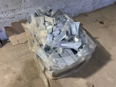

Гибка и вальцовка: придаём листу форму
Гибка на листогибах
Листогибочный пресс с ЧПУ за несколько переходов превращает плоский лист в объёмную деталь: короб, кронштейн, кожух, лоток, корпус электрощита. Современные листогибы держат угол с точностью до долей градуса, компенсируют пружинение металла и позволяют габаритные заготовки в несколько метров.
Когда выбирать: деталь из листа с рёбрами жёсткости и прямыми участками - корпуса, кронштейны, соединительные элементы, обрамления.
