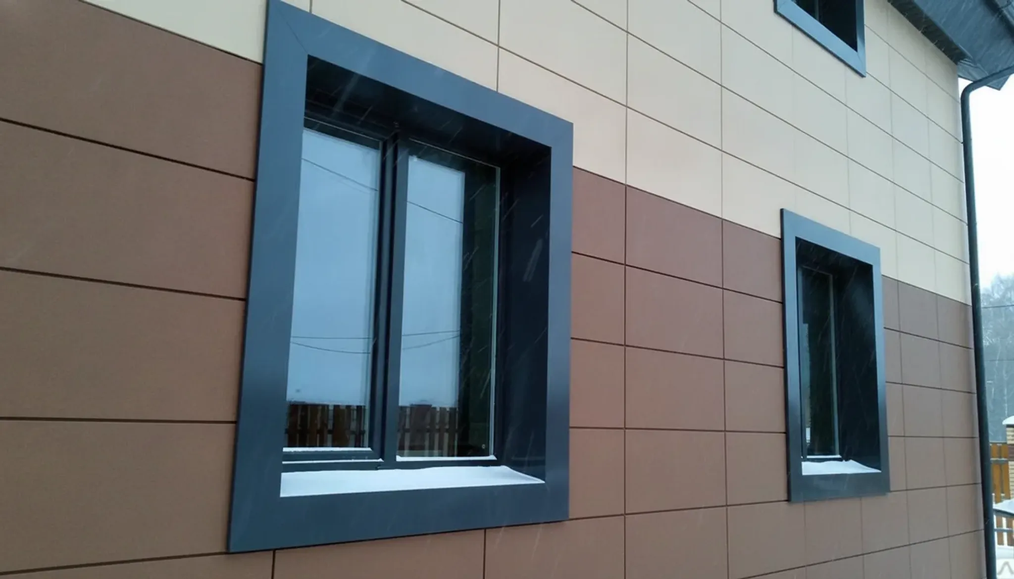

Мы изготавливаем металлические откосы — фасадный элемент, закрывающий монтажный шов между оконной (дверной) рамой и стеной. Их основная функция — защита уплотнителя от УФ-излучения, атмосферных осадков и механических повреждений, а также снижение теплопотерь через примыкания.
От точности геометрии и качества полимерного покрытия зависит срок службы оконного узла и эстетика фасада.

Процесс производства (технологическая карта)
Изготовление откоса проходит шесть последовательных этапов, каждый из которых контролируется на соответствие техническим допускам. Нарушение технологии на любом из этапов приводит к браку: от неправильной геометрии до отслаивания покрытия. Ниже описана полная технологическая цепочка от раскроя до финального контроля.
Этап 1: Раскрой металла
  • Оборудование: гильотинные ножницы или плазменная резка
  • Точность реза: ±1 мм
  • Кромка: без заусенцев (зачистка обязательна)
Этап 2: Гибка профиля
  • Оборудование: листогибочный пресс с ЧПУ
  • Количество гиба: 3-5 операций на изделие
  • Усилие пресса: 40-100 тонн (в зависимости от толщины и длины)
  • Контроль: угломер с точностью ±0,5°
Этап 3: Подготовка к покраске (если требуется)
  • Обезжиривание: щелочной раствор pH 10-12
  • Фосфатирование: создание конверсионного слоя
  • Сушка: +120°C, 15 минут
Этап 4: Нанесение покрытия
  • Метод: электростатическое напыление порошка
  • Толщина слоя: 60-80 мкм (до оплавления)
  • Цвет: подбор по RAL-каталогу с точностью ΔE ≤2
Этап 5: Полимеризация
  • Температура: +180-200°C
  • Время: 15-20 минут
  • Результат: образование сшитого полимерного слоя
Этап 6: Контроль качества
  • Адгезия покрытия: метод решетчатого надреза (класс 0-1 по ISO 2409)
  • Толщина покрытия: магнитный толщиномер (±2 мкм)
  • Внешний вид: отсутствие потеков, непрокрасов, включений
