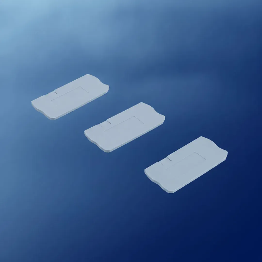

Разделительная пластина кабелей — это деталь, о которой редко говорят в технических обзорах, но которую обязательно замечают все, кто хоть раз разбирал дрон после неудачного полёта. Сплющенные провода, перетёртая изоляция, случайно замкнувшие контакты — расплата за то, что силовые и сигнальные линии были проложены как попало.
В профессиональных дронах кабельный хаос — непозволительная роскошь. Вибрации, перегрузки, постоянное движение — в этих условиях любой незакреплённый или неправильно проложенный провод становится источником риска. Разделительная пластина решает сразу несколько задач: она физически разводит силовые и сигнальные цепи, предотвращает перетирание изоляции и упорядочивает проводку, делая дрон не только надёжнее, но и проще в обслуживании.
Мы проектируем и изготавливаем такие пластины на заказ — под вашу компоновку, под ваши жгуты проводов и под ваши требования по электромагнитной совместимости.

Плоская перегородка — самая простая конструкция. Прямоугольная пластина, которая устанавливается между рядами проводов, разделяя силовые и сигнальные линии. Может крепиться к раме винтами или вставляться в пазы.
Перегородка с кабельными каналами — пластина с вырезами или прорезями, в которые укладываются провода. Такая конструкция не просто разделяет, но и фиксирует каждый провод в отдельности, исключая их взаимное перемещение при вибрациях.
Экранирующий барьер — пластина, которая не только разделяет, но и заземляется на общий корпус, работая как дополнительный экран. В исследованиях по подавлению перекрёстных помех в кабелях БПЛА алюминиевые и медные экраны показали высокую эффективность.
Интегрированный органайзер — пластина, объединённая с другими элементами конструкции: креплениями для стяжек, направляющими для проводов, посадочными местами для разъёмов.
Мы можем реализовать любой из этих вариантов — и комбинировать их в одном изделии.
