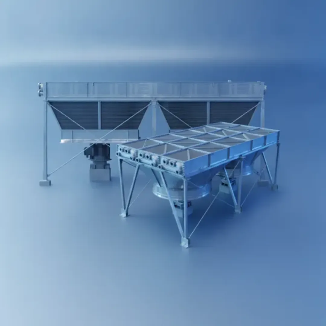

Аппарат воздушного охлаждения АВГ-20-Ж-6,3-Б1-В1Т/6-3-4 - это горизонтальное теплообменное оборудование, предназначенное для охлаждения технологических жидкостей и газов путем принудительного обдува воздухом через оребренные секции. Принцип действия основан на передаче тепла от горячей среды, проходящей внутри труб, к воздуху, нагнетаемому вентиляторной группой. Данный тип АВО широко применяется в нефтегазовой, химической, энергетической отраслях для охлаждения природного газа, нефтепродуктов, углеводородных смесей и промежуточных сред. Наша производственная компания обеспечивает полный цикл - от тепловых, гидравлических и прочностных расчетов до изготовления и поставки аппарата в Москве и Московском регионе под конкретный технологический процесс.
Технические характеристики и виды
Обозначение АВГ-20-Ж-6,3-Б1-В1Т/6-3-4 содержит ключевые конструктивные параметры:
  • АВГ - аппарат воздушного охлаждения горизонтального типа, наиболее распространенная компоновка для размещения секций теплообмена параллельно земле.
  • 20 - количество теплообменных секций (или условная поверхность теплообмена, уточняется при расчете).
  • Ж - тип оребрения труб (желобчатое оребрение), обеспечивающее повышенную турбулизацию воздушного потока и интенсивную теплоотдачу.
  • 6,3 - условное рабочее давление (МПа), на которое рассчитаны коллекторы и трубные пучки.
  • Б1 - исполнение привода вентиляторов: взрывозащищенное (Ex), с возможностью установки блока подогрева для холодного климата.
  • В1Т - климатическое исполнение (холодостойкое, для эксплуатации при отрицательных температурах, с подогревом масла и элементов).
  • /6-3-4 - число секций, рядов труб и ходов по среде (6 секций, 3 ряда труб, 4 хода), что определяет гидравлическое сопротивление и степень охлаждения.
По типу исполнения различают горизонтальные, вертикальные, шатровые и зигзагообразные АВО. В данном случае - горизонтальная компоновка с верхним или нижним расположением вентиляторов, оснащенная диффузорами, жалюзийными решетками и рециркуляционными системами для регулировки температуры выходящего продукта. Материалы теплообменных секций: трубы из углеродистой стали с биметаллическим оребрением (алюминий/сталь), коллекторы из 09Г2С или нержавеющей стали. Энергопотребление зависит от мощности электродвигателей вентиляторов и может варьироваться в соответствии с тепловым расчетом. Уровень шума определяется типом вентиляторов и наличием шумоглушащих кожухов (в том числе для объектов вблизи жилых зон в Московской области).
