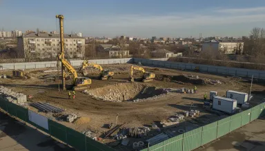

Земляные работы: Подготовка основания для фундамента
После подготовки строительной площадки начинается этап земляных работ, который включает в себя разработку котлована под фундамент и устройство дренажной системы. Эти работы являются основой для дальнейшего строительства, так как от их качества зависит надежность и долговечность всего здания.
Разработка котлована под фундамент
Разработка котлована - это один из самых ответственных этапов земляных работ. Котлован должен быть вырыт с учетом всех геологических и инженерных особенностей участка, чтобы обеспечить надежное основание для фундамента.
Основные шаги разработки котлована:
  1. Определение границ котлована: Границы котлована определяются на основе предварительно проведенной разметки контуров здания.
  2. Подготовка техники: Для разработки котлована используются экскаваторы, бульдозеры и другие виды тяжелой техники.
  3. Выемка грунта: Грунт вынимается послойно, чтобы избежать обрушений и обеспечить стабильность стенок котлована.
  4. Контроль глубины и размеров: Глубина и размеры котлована постоянно контролируются с помощью геодезических инструментов, чтобы соответствовать проектным параметрам.
  5. Вывоз грунта: Излишний грунт вывозится с площадки или используется для других нужд на строительстве.
Устройство дренажной системы
Для предотвращения накопления воды в котловане и обеспечения долговечности фундамента необходимо устроить дренажную систему. Это особенно важно в районах с высоким уровнем грунтовых вод или значительными осадками.
Основные шаги устройства дренажной системы:
  1. Проектирование дренажной системы: На основе геологических изысканий и проектной документации разрабатывается план дренажной системы.
  2. Разметка и подготовка траншей: На дне котлована и вокруг фундамента размечаются и вырываются траншеи для укладки дренажных труб.
  3. Укладка дренажных труб: В подготовленные траншеи укладываются дренажные трубы, которые затем засыпаются фильтрующим материалом (например, гравием) для улучшения водоотведения.
  4. Установка колодцев: В ключевых точках дренажной системы устанавливаются дренажные колодцы для сбора и контроля уровня воды.
  5. Подключение дренажной системы: Дренажные трубы подключаются к общей системе водоотведения или к специальным резервуарам для сбора воды.
